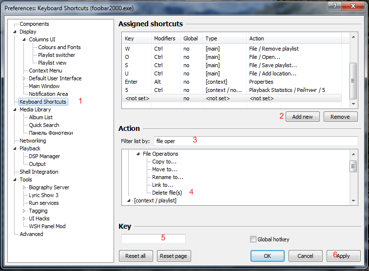

Сообщение #7 toriyama » 16.11.2013, 09:49
Опишите подробнее, как назначить горячую клавишу на операцию File Operations-Delete file?
toriyama
С нами: 16 лет 1 месяц
Сообщение #8 kgena_ua » 16.11.2013, 10:05
toriyama:
3VKWG
