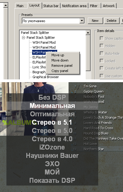

kgena_ua , ещё интересно , можно-ли сделать панельки (Поиск И DSP) полупрозрачными ?
Было-бы супер !
С нами: 9 лет 8 месяцев
Сообщение #262 kgena_ua » 04.03.2015, 11:40
seriousstas:(Поиск И DSP) полупрозрачными ?
Добавляем строку, вверху:
Ставим галочку в пункте Pseudo Transparent.
Строку вывода цвета фона:
gr.FillSolidRect (0, 0, ww, wh, RGB(30,30,30));
меняем на:
gr.FillSolidRect (0, 0, ww, wh, RGBA(30,30,30,150));
где, для примера, 150 - прозрачность.

Сообщение #264 seriousstas » 04.03.2015, 21:01
kgena_ua:seriousstas писал(а):(Поиск И DSP) полупрозрачными ?Добавляем строку, вверху:Код: Выделить всёfunction RGBA(r,g,b,a) { return ((a << 24) | (r << 16) | (g << 8) | (b)); } Ставим галочку в пункте Pseudo Transparent.Строку вывода цвета фона: gr.FillSolidRect (0, 0, ww, wh, RGB(30,30,30)); меняем на: gr.FillSolidRect (0, 0, ww, wh, RGBA(30,30,30,150)); где, для примера, 150 - прозрачность.
Фон в итоге получается бледным , но не прозрачным .
Хотелось , что-б под панелью просматривался плейлист .
Верхняя строка в поисковом скрипте кстати уже присутствовала .

Сообщение #265 kgena_ua » 05.03.2015, 07:21
seriousstas:Фон в итоге получается бледным , но не прозрачным
seriousstas, значение можно менять в диапазоне 0 - 255. 0 - полностью прозрачный и .т.д.
Я должен был указать это сразу.
С нами: 11 лет 5 месяцев
Сообщение #266 seriousstas » 05.03.2015, 16:37
kgena_ua,
Да я пробовал менять до 255 ,
панель на фоне плейлиста не прозрачна при любых значения(прозрачна только на фоне тулбара, что не нужно) , но с подложкой даже красивее получилось(чем если-бы просто просматривался плейлист).
а вот с тим , всё-же есть неудобства :
создаем (блокнотом) в корне фубара пустой файл м именем dsp_txt_ (т.к. FileExists не понимает '*')
меняем (зачем нам разные тексты)
Панель не весь экран и текст ограничен шириной кнопки , переназвание , как в основном скрипте - было-бы полезным.
На кнопке можно написать OFF (а "Закрыть панель" уже не влазит , да и не логично)
Ещё подскажите , как сделать отступ только текста от верха панели, что-то не нашёл(нужно для DSP) .
В поисковом скрипте например есть отступ между столбцами , от верха тоже не нашел ...

Сообщение #269 kgena_ua » 06.03.2015, 12:26
seriousstas:панель на фоне плейлиста не прозрачна при любых значения
seriousstas, необходимо, чтобы панель WSH была над плейлистом (выше в списке), можно изменить в Preferences
У меня, в связи с тем что можно менять фон, все панели прозрачные, кроме библиотек.
Только есть один недостаток. Панель которая расположена под WSH должна быть статична. Например если WSH будет открыта поверх лирики, то изображение будет рваться, и искажаться.
Сделаем.
Будет.
Сообщение #270 seriousstas » 06.03.2015, 14:38
Я это сразу понял, но панель висит под своим отдельным сплиттером (наверное в этом дело), а плейлист в корне (под основным)
Думаю итак норм : https://www.youtube.com/watch?v=B-zk_GqkL5M
И с этим уже столкнулся, когда открывал панель поверх peakmeter spectrum
Поэтому передвинул PS выше
Сделаем.
спасибо!

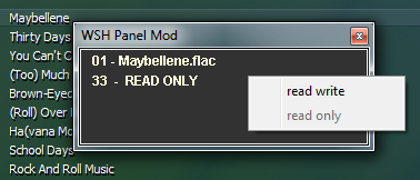

Сообщение #271 kgena_ua » 07.03.2015, 16:02
Многие сталкивались с таким сообщением;
Could not update tags (File is read-only) on: .....
Вроде получилось решить эту проблему.
Ниже приведен скрипт, который демонстрирует возможность изменения атрибута файла из Фубара.
var font = gdi.Font("Arial",12,1);
var ww,wh;
var file_path, file_name, file_name_ext, attributes;
var txt;
var g_metadb;
on_item_focus_change();
function on_paint(gr){
    gr.FillSolidRect (0, 0, ww, wh, RGB(50,50,50));
        switch (attributes) {
        case 32:
            txt = "READ WRITE"; break;
        case 33:
            txt = "READ ONLY"; break;
    gr.GdiDrawText(  file_name, font, RGB(255,255,220), 10, 2, ww - 20, wh, 0x00000000|0x00040000 );
    gr.DrawString( attributes + "  -  " + txt, font, RGB(255,255,220), 10, 20, ww - 20, wh, 0 );
   g_metadb = fb.IsPlaying ? fb.GetNowPlaying() : fb.GetFocusItem();
    if (g_metadb) on_metadb_changed();
    if (g_metadb) {
        file_path = fb.Titleformat("%path%").EvalWithMetadb(g_metadb);
        file_name = fb.Titleformat("%filename_ext%").EvalWithMetadb(g_metadb);
        file_name_ext = fb.Titleformat("$ext([%filename_ext%])").EvalWithMetadb(g_metadb);
        file = fso.GetFile(file_path);
        attributes = file.Attributes;
function on_playback_new_track(g_metadb) {
function on_selection_changed(g_metadb) {
    var i = 1;
    MF_ENABLED = 0x00000000;
    MF_GRAYED = 0x00000001;
    RO = attributes == 33 ? MF_ENABLED : MF_GRAYED;
    RW = attributes == 32 ? MF_ENABLED : MF_GRAYED;
    _menu.AppendMenuItem(RO, i++, "read write");
    _menu.AppendMenuItem(RW, i++, "read only");
    if (ret == 0) return;
    switch (ret) {
    case 1:
        file.Attributes = 32;
    case 2:
        file.Attributes = 33;
    _menu.Dispose();
    return true;
function on_size(){
Добавлено спустя 4 часа 47 минут:
seriousstas, Меню DSP.
Добавлен текст для кнопок.
Добавлен отступ от верхнего края окна, стр. 17 var shift = 20;.

    case 2:
        fb.RunMainMenuCommand("Playback/DSP settings/Min");break;
    case 3:
        fb.RunMainMenuCommand("Playback/DSP settings/Optim");break;
    case 4:
        fb.RunMainMenuCommand("Playback/DSP settings/51");break;
    case 5:
        fb.RunMainMenuCommand("Playback/DSP settings/50");break;
    case 6:
        fb.RunMainMenuCommand("Playback/DSP settings/40");break;
    case 7:
        fb.RunMainMenuCommand("Playback/DSP settings/iZOzone");break;
    case 8:
        fb.RunMainMenuCommand("Playback/DSP settings/Resampler");break;
    case 9:
        fb.RunMainMenuCommand("Playback/DSP settings/ECHO");break;
    case 10:
        fb.RunMainMenuCommand("Playback/DSP settings/Default");break;
    case 11:
        fb.RunMainMenuCommand("Playback/DSP settings/Preferences");break;
    if (sel_dsp != it) close_panel();

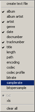

Сообщение #274 kgena_ua » 24.03.2015, 19:57
Скрипт на тестирование.
(удобно тестировать в "прикрепленной панели" - foo_dockable_panels, открываете окно и туда вставляете любую панель, к примеру WSH Panel Mod. Т.о. нет необходимости что-то менять в сборке).
Скрипт для формирования из выбранных строк файла (txt или xls) с тегами.
Необходимые теги выбираются через меню (при выборе тегов и типа файла меню не закрывается).
Список тегов можно легко изменить, редактируя всего одну строку.
var font = gdi.Font("Arial",11,1);

    var i = 1;
    _menu.AppendMenuItem(MF_ENABLED, i++, " create text file");
    for (var j = 0; j < tag.length; j++) {
        n = tag[j].replace(/[%\_\(\)]/g ,' ');
        n = n.replace('$info','')
        _menu.AppendMenuItem(MF_ENABLED, i++, n);
        _menu.CheckMenuItem(i-1, window.GetProperty(i - 2));
    _menu.AppendMenuItem(MF_ENABLED, 100, " txt");
    _menu.AppendMenuItem(MF_ENABLED, 101, " xls");
    _menu.AppendMenuItem(MF_ENABLED, 102, " clear all");
    if (ret == 1 ) {
        create_output_array();
   else if (ret >= 2 && ret <= tag.length + 1) {
        s = window.GetProperty(ret - 1);
        window.SetProperty(ret - 1, s == 0 ? 1 : 0);
        on_mouse_lbtn_up (x, y);
   else if (ret == 100) {
        window.SetProperty("ext", 0);
   else if (ret == 101) {
        window.SetProperty("ext", 1);
   else if (ret == 102) {
        for (var j = 1; j < tag.length + 1; j++) {
            window.SetProperty(j, 0);
   _menu.Dispose();
    return true;

Сообщение #276 kgena_ua » 30.03.2015, 21:11
Изменение атрибута файла: READ WRITE - READ ONLY (небольшие изменения).
var ww,wh;
var txt;
var g_metadb;
        case 32:
        case 33:
    gr.DrawString( "file is " + txt, font, RGB(255,255,220), 10, 20, ww - 20, wh, 0 );
    if (g_metadb) {
        try {
        } catch(e) {};
    var i = 1;
    switch (ret) {
    case 1:
    case 2:
    _menu.Dispose();
    return true;
