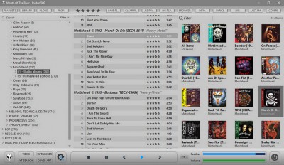

Как в медиатеке отобразить альбомы в виде сетки из обложек альбомов?
Сообщение #1 misqbus » 08.09.2016, 01:13
Как отобразить альбомы в виде сетки сформированной из обложек альбомов? Такое отображение применяется в плеере Айтюнс (см. скриншот)? Спасибо.

misqbus, один из вариантов - Facets. Плагин может встраиваться в основное окно плеера или быть в отдельном окне.
Удобный компонент для быстрого поиска музыки в базе.
Пример можно посмотреть тут.

Или научится делать свои панели на WSH скриптах и использовать скрипт ALBUM LIBRARY ОТСЮДА.
Там можно и готовую сборку подобрать в которой библиотека работает на скрипте ALBUM LIBRARY.

misqbus, к этому добавлю ещё EsPlaylist он тоже отображает файлы библиотеки, а заодно работает как плей лист: EsPlaylist(Default UI/Columns UI) К посту vladj добавлю ссылку на страницу автора Br3tt: JS Smooth Browser ссылка на компонент JScript Panel есть в описании на странице.

AHAPXICT, Спасибо . Пробовал ALBUM LIBRARY, но чего он у меня не завёлся, не знаю как его адаптировать под комп без ошибок.
Smooth Browser - у меня косячит с сортировкой, альбом+артист учитывает. Только если имея знания по явасрипт, как база для переделки.
Facets интересен, фильтры + рейтинги, но не показывает картинку в папке, как каталог по жанрам или дискографиям.
Вот ему бы более гибкие настройки !
Вот как бы мне хотелось сделать.
Справа Library Tree, а снизу тот же Library, но в виде обложек, при этом можно лазить в подпапках. Сейчас - это EsPlaylist.

Трудно представить что может быть лучше в навигации и фильтрации чем Library tree (by wilb) + JS Smooth Browser (by br3tt)
