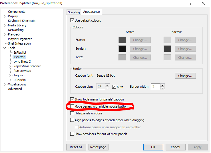

Сообщение #119 megane68 » 16.07.2018, 16:07
LUR, не удобно то, что нельзя перетаскивать панель при убранном заголовке. Ещё плохо то, что нельзя задать размер при убранном заголовке.
Кнопка Locked есть, но непонятно на что влияет.
Можно ли реализовать мои хотелки?
Сообщение #120 LUR » 16.07.2018, 16:13
megane68:не удобно то, что нельзя перетаскивать панель при убранном заголовке
есть опция в настройках
