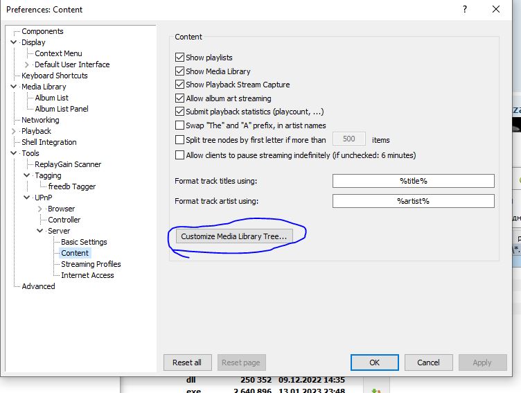

слушаю музыку с домашнего сервера как внутри сети так и в помощью внешнего подключения. Проблема в том что когда выбираю жанры или год то получаю список дерево библиотеки - Артист - Альбом. Соответственно выбрать и слушать можно только одного исполнителя в требуемом жанре а не всех кто к этому жанру относится. Это и в мобильном Foobar2000 и в стримере Pioneer... Как сделать так, что бы выбрав жанр - в спивке были только композиции?

Сообщение #5 Drew Grape » 07.05.2023, 17:01
Это то что я сделал в самом начале. Да, меняется отображение в проводнике, но только на плеере на котором сервер.

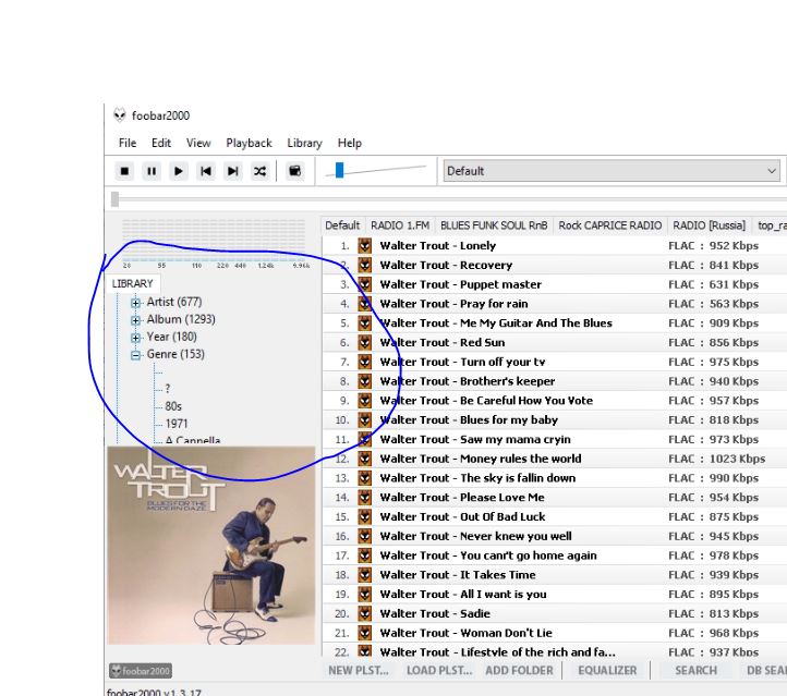

Добавлено спустя 1 минуту 8 секунд:
мне кажется нужно править тут. Но как и чем отредактировать я не знаю.
Это если слушать музыку на самом плеере на котором запущен сервер.

Да, действительно.
В папке профиля фубара нужно редактировать файл foo_upnp_ml_tree.xml Редактировать можно, например, через Notepad++
https://hydrogenaud.io/index.php/topic,84146.0.html
Репутация: 431
Сообщение #7 Drew Grape » 07.05.2023, 17:27
Спасибо большое! столько мучился а все просто.
удалил вот эту строку и все стало как надо. Для доведения до идеала можно поиграть кодом, главное сделано. Да, и ссылка очень клевая. там нашел.
