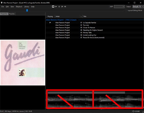

Подскажите силь ву пле, как поставить в-метры вот в эту зону. Видел, вышла версия для х64. Ставил очень давно на х32 версию, забыл совершенно как это делал.
Foobar базовый, в такой конфигурации. Никаких сборок никогда не использую.

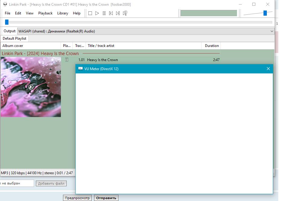

Всем доброго здоровья! Присоединяюсь к вопросу. Вышла новая версия плагина https://www.foobar2000.org/components/view/foo_vis_vumeter
вопрос: Куда кидать bin файлы что бы появились скины в меню плагина. Поясните пожалуйста по данному сабжу :ill:
Добавлено спустя 4 минуты 49 секунд:
Вот так вот сейчас, вместо индикаторов пустое окно

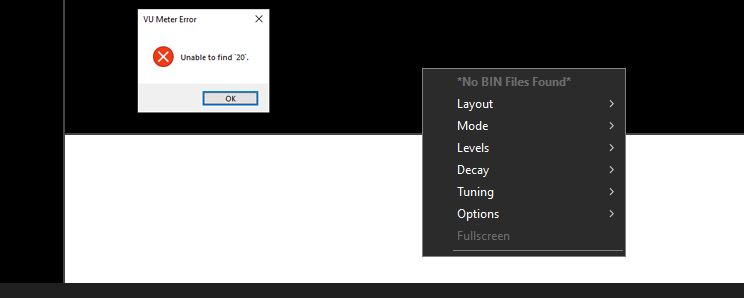

Всё так и делал. Результат -
Надоело.
Есть два. Первый, не даёт выбора. Второй, выдаёт ошибку.

Установлен один, появляются два.
Про это и разговор. Мутно как-то сделано.

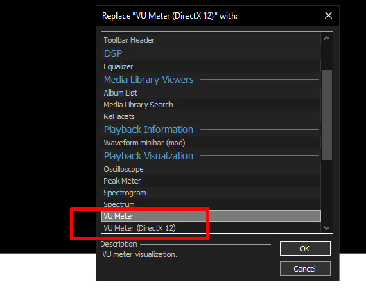

Рад за него. Зависит от win. На моей win10 (FR), есть 5 (!) папок ,,юзер,,, которые устанавливаются по умолчанию, не давая выбора.
Пора бы знать такие вещи.
Пересмотрел все 5.Только в одной есть c:\Users\пользователь\AppData\Roaming\foobar2000-v2\vumeter\... + все .bin в ней.
Скорее всего, это и даёт путаницу для плугина. Плугин установлен.
Не видит.
На старой версии foobarx32 тоже работало. На х64- нет.

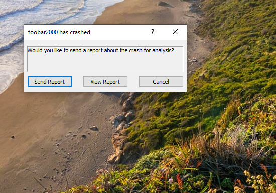

У меня на вин 10 x64, видео gtx 1650s, проц AMD Athlon 200GE плагин завелся без проблем, а вот на другом компе тоже вин 10 x64, видео gt 220, проц core i3 2120, не завелся... как только включаешь плагин, фубар уходит в краш. Везде установлен DirectX 12.0, пробовал ставить 86 версию фубара все равно крашится и все. Пробовать переставлять железо нет желания.

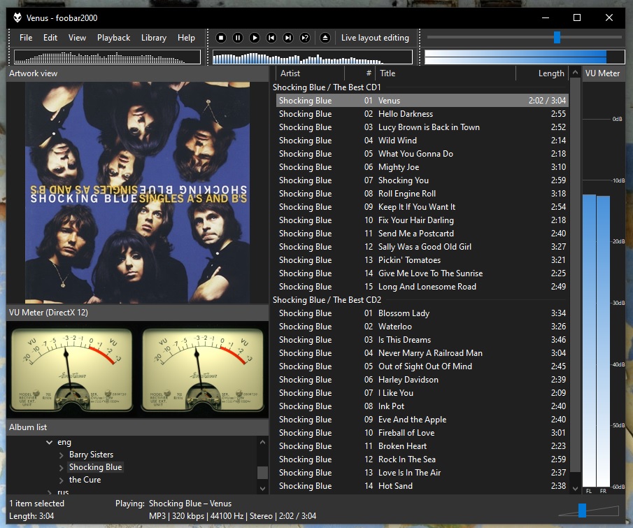

Windows 10
foobar2000 v.2.1.6 x32

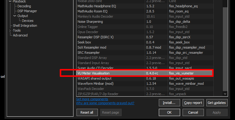

Надо ещё установить foo_ui_columns-2.1.0.x86-x64.fb2k-component
https://www.foobar2000.org/components/view/foo_ui_columns
foo_vis_vumeter.dll от 2013-02-16 в папку "components"
https://foobar2000.ru/forum/viewtopic.php?t=4061
*.bin в папку "components"
Добавлено спустя 3 часа 4 минуты:
Windows 10
foobar2000 v.2.1.6 x32 (portable inst)
Надо ещё установить:
foo_ui_columns-2.1.0.x86-x64.fb2k-component ( https://www.foobar2000.org/components/view/foo_ui_columns )
foo_vis_vumeter.dll от 2013-02-16 в папку "components" ( https://foobar2000.ru/forum/viewtopic.php?t=4061 )
*.bin в папку "components" до кучи к foo_vis_vumeter.dll
К сожалению с foobar2000 v.2.1.6 x64 (portable inst) такой финт не прокатил.
Добавлено спустя 42 минуты 5 секунд:
результат

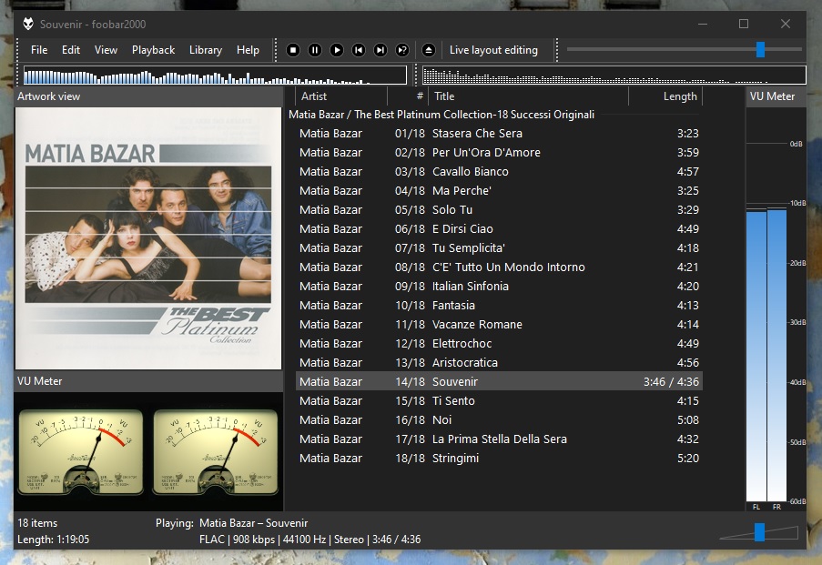

Сообщение #15 RHiNO_VTX » 29.11.2024, 20:04
Наконец то заработали ВуМетры в foobar2000 v.2.2.4 х64 (portable inst) с Analog VU Meter Visualisation v0.7.2 [27.11.2024]
