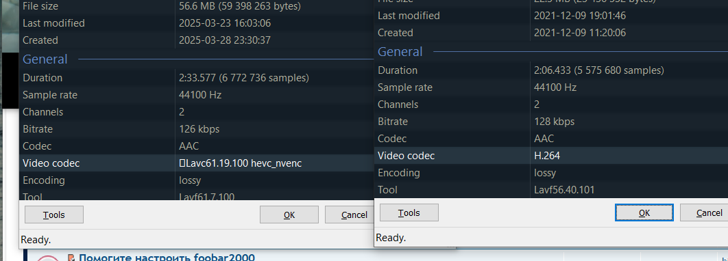

У меня появилась потребность перебрать несколько сотен видео клипов. И, в том числе, есть необходимость группировки по кодеку. Подбирать и ставить отдельный софт на такую ерундистику не хочется. Базовый виндовый explorer даже не знает о таком параметре в описании файла. А Фубар всем видом показывает, что он и сам с этим может справится.
Вот только у меня никак не выходит.
На втором скрине интересующая меня строка мета данных. Но я ни как не могу подобрать нужный паттерн в графе редактирования столбцов. Ни %video_codec%, ни что-либо ещё не срабатывает.
Цифровой болван на втором скрине выдал некий foo_input_vfz. Только об этой вундервафле сам гугл не знает. Совпадений попросту нет.
Не подскажите, как выцепить правильный паттерн?

Тег для чтения видеокодека в фубаре %__video_codec%.
Сортировать думаю (не занимался этим) можно в текстовом редакторе, а прочитать теги text tools

Да, действительно. Ваш паттерн подошёл. Большое спасибо.
А откуда вы его узнали, если не секрет?

Tyrendd:А откуда вы его узнали, если не секрет?
Скрипт: Properties, {author:'marc2003'}
Попробовал добавить %video_coder%. Выскочила подсказка при подводе мышки (на картинке)
