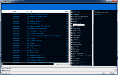

Интересный плагин, на мой взгляд. Взял с www.hydrogenaud.io.
http://1drv.ms/1EbzBou

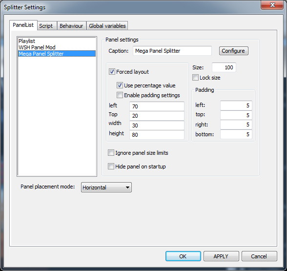

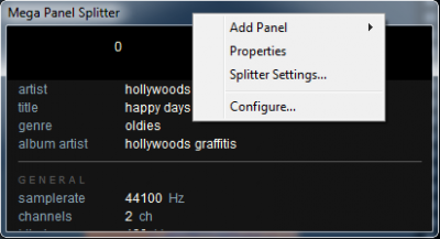

Добавляем после установки плагина панель Mega_Panel_Splitter.

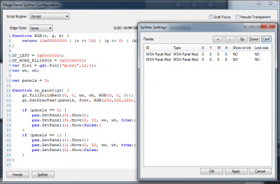

Правой клавишей по панели - Add Panel.
Добавляем панели. Для примера добавил две WSH панели.
Configure..., откроется окно похожее на WSH.
Кнопка Splitter (внизу слева) - окно Splitters Settings... .
Видим две панели, которые я добавил. Двойной клик откроются настройки панели.
Я поставил такие:
Теперь есть возможность включать и отключать эти панели:
pss.GetPanel(0).Show();
pss.GetPanel(0).Move(0, 50, ww, wh - 50, true);
pss.GetPanel(1).Show(false);
Сделал на левую клавишу.
Нужно разбираться. Документации никакой. Может там еще что есть.

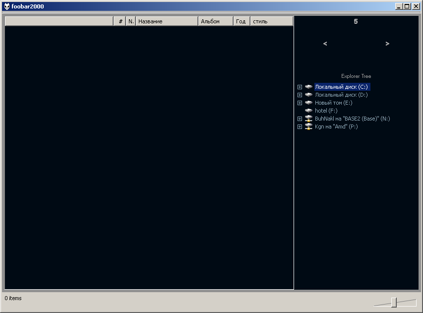

Демо-версия для возможного способа переключений панелей (анимация), на примере - WSH Panel Mod, Панель Фонотеки, Graphical Browser, Playlist switcher, Library Tree, Explorer Tree, используя foo_uie_mega_panel_splitter

Сообщение #4 kgena_ua » 02.07.2015, 17:52
Demo foobar2000_foo_uie_mega_panel_splitter
http://rghost.ru/8RsWNyCnS
Плавная замена одной панели (библиотеки и т.д.) не другую - смещение влево или вправо.
Сборка портативная. Скачать и настроить библиотеку.

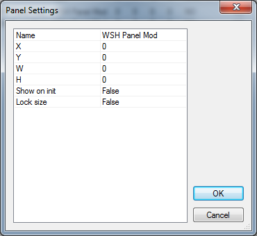

Сообщение #5 megane68 » 02.07.2015, 18:03
kgena_ua,
И где там смотреть? В Splitter Setting всё по нулям.
В общем я понял, что ничего не понял.

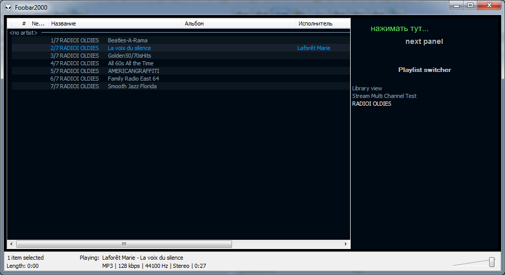

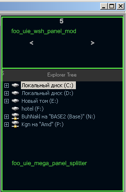

Сообщение #6 kgena_ua » 02.07.2015, 18:20
megane68,
Вот так будет удобней:
Верхняя панель (foo_uie_wsh_panel_mod), это просто переключатель номера панели.
Нижняя (foo_uie_mega_panel_splitter), там скрипт отображения панелей. Тут задаются координаты и само движение.
Попасть в скрипт - пр.кл. на серую область - Configure... (если ниже, то попадете в настройки выводимых панелей).
Splitter Settings - список выводимых панелей (В Splitter Setting всё по нулям).
Координаты для панелей:
c_x и c_ww - X и ширина текущей панели;
n_x и n_ww - X и ширина следующей панели;

Сообщение #8 kgena_ua » 02.07.2015, 22:08
megane68,
Ширина панелей должна быть равной ширине mega panel splitter те.е ww = window.Width;.
Как работает скрипт, например движение вправо:
1 - текущая панель имеет с_x = 0 и с_ww = ww;
2 - при выборе новой панели, которую необходимо показать
включается новая панель с n_x = 0 - window.Width т.е ее не видно т.к. она находится слева с координатами n_x = - ww, и n_ww = ww;
3 - затем движение:
для текущей панели c_x растет с 0 до ww, т.е. уезжает вправо в невидимую область (c_x = ww);
для новой панели n_x растет с -ww до 0, т.е. появляется слева пока не заполнит всю область (n_x = 0 а ширина = ww);
Изменить ширину выводимых панелей можно изменив ширину панели mega panel splitter через Splitter Settings...
Вы раньше попадали в Splitter - пустышку.

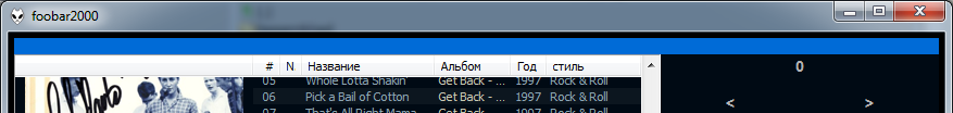

Чтоб попасть в нужный Splitter я изменил конфиг (синяя область).
foobar2000_foo_uie_mega_panel_splitter.fcl
Установка:
- обновляем *.fcl;
- закрываем Foobar;
- чистим папку foobar2000_foo_uie_mega_panel_splitter\maybe\settings\;
- запускаем Foobar.
Хотя если изменять не только c_x и n_x а и c_ww и n_ww .......

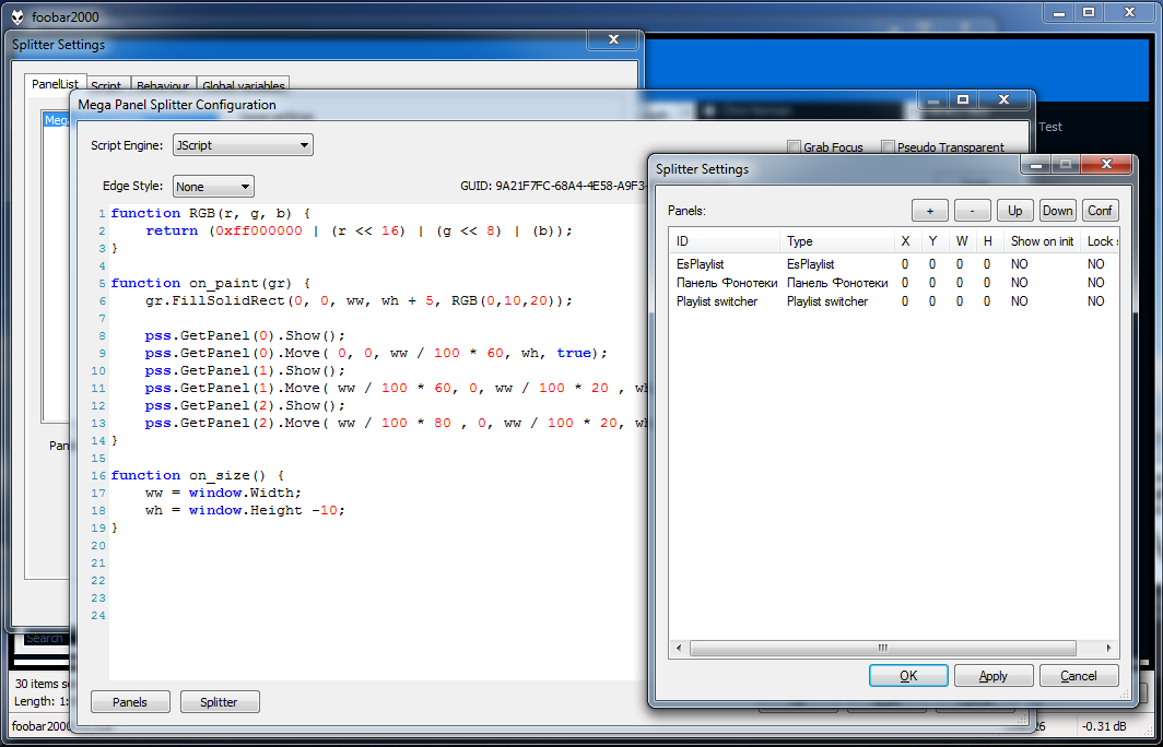

Сообщение #14 kgena_ua » 03.07.2015, 23:48
megane68, да не проблем, я почему зациклился на переключении, потому, что тут намного проще чем в PSS гоняю эту библиотеку с субботы и пока доволен.
Давайте разместим три панели, ширина каждой рана ww / 3 а высота wh.
pss.GetPanel(панель 0).Show();
pss.GetPanel(панель 0).Move( 0, 0, ww / 3, wh, true);
pss.GetPanel(панель 1).Show();
pss.GetPanel(панель 1).Move( ww / 3 * 2, 0, ww / 3 , wh, true);
pss.GetPanel(панель 2).Show();
pss.GetPanel(панель 2).Move( ww / 3 * 3, 0, ww / 3, wh, true);
т.е. примерно так.
Добавлено спустя 1 час 26 минут:
megane68, вот простая сборка. В PSS всего одна панель MPS, где всего три панели: EsPlaylist, Панель Фонотеки и Playlist switcher.
Размеры правда задавал в процентах.
и короткий скрипт в MPS.

Сообщение #16 kgena_ua » 04.07.2015, 20:26
megane68, что имеется "" синтаксис математических действий как выглядит" - он такой-же как и в WSH. Если "математические действия" который в том, что я выложил, то там только:
function RGB(r, g, b) {
gr.FillSolidRect(0, 0, ww, wh + 5, RGB(0,10,20));
pss.GetPanel(0).Move( 0, 0, ww / 100 * 60, wh, true);
pss.GetPanel(1).Show();
pss.GetPanel(1).Move( ww / 100 * 60, 0, ww / 100 * 20 , wh, true);
pss.GetPanel(2).Show();
pss.GetPanel(2).Move( ww / 100 * 80 , 0, ww / 100 * 20, wh, true);
function on_size() {
wh = window.Height -10;
