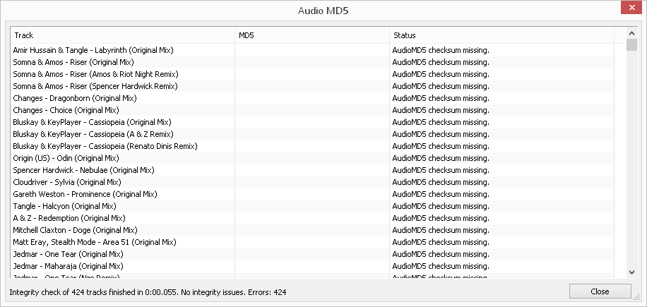

Нашел в настройках foobar2000 в самой нижней вкладке advanced эту настройку:
Если выделить до 100 файлов в плейлисте, у foo_verifier в контекстном меню utilities есть пункт verify integrity (пункт AccurateRip неактивный). Если выделить более 100 треков, например, 101, то появляется второй пункт меню verify integrity with Audio MD5, но при нажатии на него в окне результатов в колонке Status выдает AufioMD5 cheksum missing для всех треков.
viviancels
С нами: 2 года
Сообщение #11 Azaza » 23.08.2022, 18:50
viviancels:Если выделить до 100 файлов в плейлисте, у foo_verifier в контекстном меню utilities есть пункт verify integrity (пункт AccurateRip неактивный). Если выделить более 100 треков, например, 101, то появляется второй пункт меню verify integrity with Audio MD5, но при нажатии на него в окне результатов в колонке Status выдает AufioMD5 cheksum missing для всех треков.
Пункт меню "Verify integrity with Audio MD5" принадлежит foo_audiomd5, а не foo_verifier. Если md5 не была предварительно записана в соответствующий тег (по умолчанию - audiomd5), то и появляется сообщение "AufioMD5 cheksum missing". foo_audiomd5 НЕ обращает внимания на ту md5, которая записывается в файлы самими кодерами при кодировании и отображается на вкладке "Details" и с которой сверяется foo_verifier. Кстати, если хотя бы в одном из выделенных файлов есть заполненный тег, используемый foo_audiomd5, то пункт "Verify integrity with Audio MD5" появится при выделении и меньше 100 треков.

Azaza, понятно, получается, чтобы в дальнейшем сверять MD5 с помощью foo_audiomd5, сначала нужно запустить Create audio MD5 checksum и нажать update tags, чтобы md5 записалась в тег, который использует для сверки foo_audiomd5.
