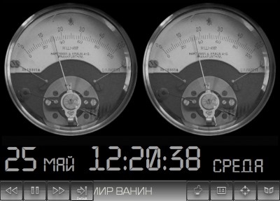

Сообщение #1023 vladj » 25.05.2016, 00:38
У кого-то есть скрипт часов типа скрипта от Hunter-а , без стрелок, дата , день недели, время ?
Скрипт Hunter-а не работает на современных wsh панелях. Ругается на строчку
var clock_timer = window.CreateTimerInterval(1000);

Сообщение #1024 seriousstas » 25.05.2016, 04:50
Современная это JS ? пробовал из этого набора :
/viewtopic.php?p=56233#p56233
под WSH 1.6.0 - без проблем
С нами: 9 лет 9 месяцев
Сообщение #1025 vladj » 25.05.2016, 11:28
seriousstas:под WSH 1.6.0 - без проблем
Да, никаких проблем. Спасибо за подсказку. С моим зрением время на сикбаре не вижу, а тут поупражнявшись
минут 20 со скриптом сделал так, как нужно для себя. Стрелочник чуток приподнял и под ним пристроил часики.
И мои спасибки естественно Геннадию UA за модифицированный скрипт. Пока так, потом подстрою если что не влезет.

Пока меня напрягает только одно, мега панель сплиттер, где я даже ни одной кнопочки не могу убрать или заменить
её функционал на нужный мне, например кнопку отвечающую за shuffle ибо рандомно и ещё как-то не слушаю вообще.
Или например панель спектрометра...всегда считал, что она растянутая по вертикали на всё окно ущербно смотрится,
а уменьшить по высоте и там-же под ней пристроить панельку с часами (как на скрине выше, где совместил со стрелочным)
никак способ не найду. На PSS панелях всё было намного проще. В любом случае спасибо ещё раз за сборку, пользуюсь с удовольствием
даже не смотря на то, что мало что изменить могу. На изучение настройки мега панель сплиттера прошу не отсылать, мозги уже не те и
пусть это выглядит наглым, но элементарно не хочется оставшееся в жизни время терять на это.
