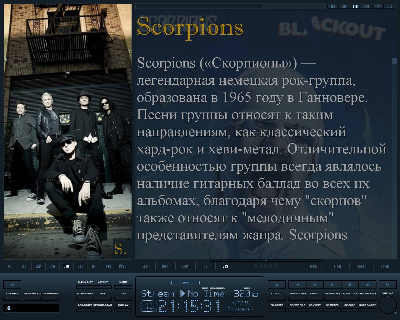

Сообщение #1347 AHAPXICT » 13.11.2016, 23:36
MC Web, да я понял. Уже давно всё по вносил, но это трудно словами объяснить, вот сижу на диване, слушаю радио "Королайн" и читаю что пишут "в мире" с двух метров. Картина такая, что хоть скриншот делай на каждой песне!!! Не охота сейчас искать что качает, что не докачивает))) Уже сутки работает в таком режиме, артист - в одной панели, альбом - в другой и всё это работает одновременно.
Вот так это выглядит, не могу не показать. Монитор 19", на 40" выглядит ещё круче.
