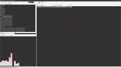

В некоторых релизов,что видны в фубаре по центру и справа,треки из одного и того же альбома отображаются раздельно а не цельно, а некоторые собраны вместе.Предполагаю,что это связано с тегами в самих альбомах.Если это так,можно как-то настроить фубар так,чтоб все треки каждого по отдельности альбома были собраны,как на втором скрине?Просто, отображались собранные треки в каждых альбомах,что в папках находятся независимо от тегов?

pipon, в зависимости какую сборку вы используете вам нужно посмотреть как настроены группировки.Я так подозреваю вам подойдёт Без группировки.
Сообщение #148 vladj » 21.07.2021, 12:30
pipon:треки из одного и того же альбома отображаются раздельно а не цельно, а некоторые собраны вместе
Для устранения этого в сборке обязательно должен быть плагин foo_cuefilter и прописаны для этого сборника теги одинаково (не в раздаче, а в библиотеке),
т.е. на верхнем скрине выдели ВСЁ, правой по выделенному и в свойствах правится всё кроме названий треков, в исполнителе прописать various, как прописано на альбоме нижнего скрина.

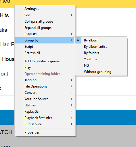

Для плейлиста NGP отключить группировку.
Сообщение #151 pipon » 21.07.2021, 22:58
MC Web, у меня этой опции - Плейлист (NGP) вообще нет...

pipon, она появится, если foobar2000_1.4+ и foo_ui_columns_1.6.

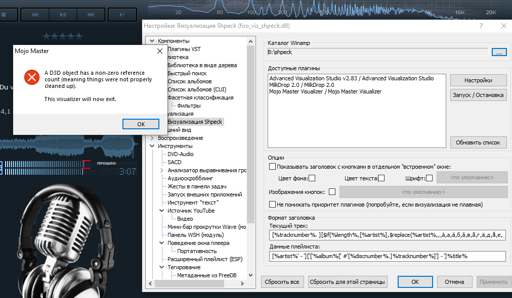

Hi, MC Web! Можете ли вы поделиться этим визуальным набором? Каждый раз, когда я пробовал, выдает ошибку в foobar, это не работает. Вы его модифицировали? заранее спасибо
Добавлено спустя 7 часов 46 минут:
Я имел в виду плагин vis_MojoMaster. Извините, я перевожу с помощью гугла.
Добавлено спустя 27 минут 15 секунд:
Это ошибка, которая появляется foobar 1.6.6.

Сообщение #158 MC Web » 23.07.2021, 13:28
koshingg, попробуйте расположить папку Plugins (с плагином vis_MojoMaster) и файл winamp в корневой папке foobar2000, в настройках shpeck указать к ним путь.
Проверено на foobar2000 1.5.5 с виртуальным диском на foo_ui_hacks. Т.к. более поздние версии foobar2000 1.5.5+ меня не интересуют, то на них не проверял.

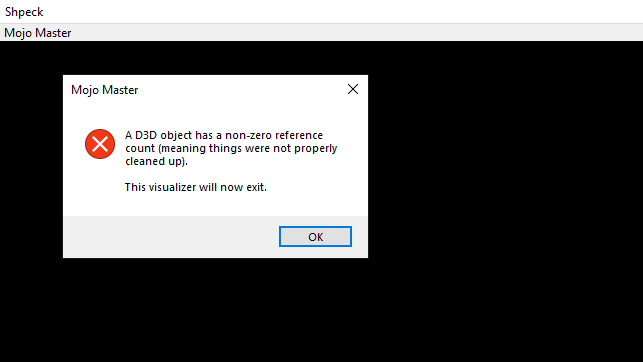

Сообщение #159 koshingg » 23.07.2021, 14:11
MC Web , Я пробовал с 1.5.5, но не работает. Спасибо за попытку помочь
