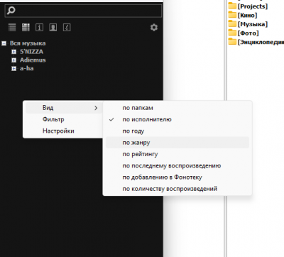

[alex52]"...но лучше привязать базу \foobar2000, как показано ниже в нижней строчке. Здесь ..\ как и в консоли cmd cd .. означает переход в системе папок на уровень выше от текущего."
Как-то не получается добавить "..\" добавляется только с буквой диска! Как вы вставили этот путь без буквы диска???
И как добавить отображение в списке папок с жанрами, а не по артистам?
audiolover80s M
Откуда: UA/IL
Репутация: -1
С нами: 2 года 3 месяца
Сообщение #182 LUR » 16.04.2023, 17:59
так:
