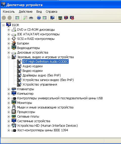

Сообщение #2850 shega » 21.03.2013, 18:38
Благодарю за ответы.
Тогда я хочу вернуться к своему варианту: Ноутбук - Внешний ЦАП - Усилитель.
В ноутбуке есть встроенная звуковая карта. Что с ней делать, отключать? Или через нее сигнал не идет?
shega
Сообщение #2851 вовасбрат » 21.03.2013, 20:32
Делай ЦАП устройством по умолчанию, а остальное отключай.

Сообщение #2852 shega » 22.03.2013, 09:04
"...Делай ЦАП устройством по умолчанию, а остальное отключай..."
У меня WinXP, не могу найти такую опцию.
shega
Сообщение #2853 vladj » 22.03.2013, 11:27
Пуск > Панель управления > Звуки и аудиоустройства> Аудио> вот тут и выбери, внизу галочку поставь.
С нами: 14 лет 9 месяцев

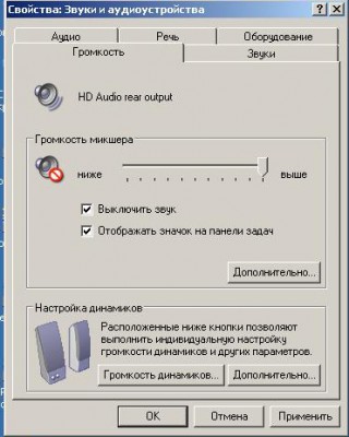

Сообщение #2854 shega » 22.03.2013, 13:12
Галочку поставил.
А как сделать ЦАП устройством по умолчанию?
shega
Сообщение #2855 vladj » 22.03.2013, 16:18
Ты щёлкни в этом окне вверху, слева , по Аудио. Вот там и выбираются устройства по умолчанию.
Я конечно не знаком с подключением выхода по USB, у остальных семёрка и настройки не там.
Посмотришь есть-ли в окне Аудио выбор USB выхода, в противном случае попробуй раскрывать по плюсикам
в диспетчере все строчки, относящиеся к USB. Возможно там тогда найдётся. Ищи при подключенном девайсе.
