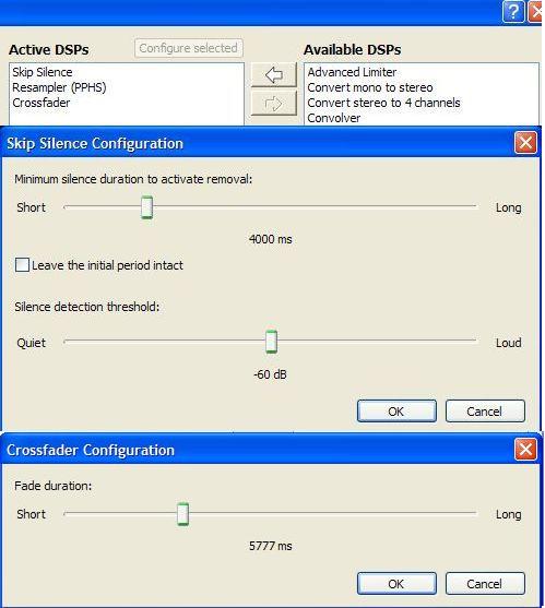

Сообщение #452 simmons » 22.06.2014, 01:22
Delay:вовасбрат, большое спасибо - плагин как по заказу. :smile:
Чуточку жаль, что не работает с кроссфейдером или не имеет своего собственного.
Все-таки Фубар, видимо - уже стандарт среди плееров.
Пробуй так:
Всегда будет первый - skip silence
А последним будет всегда - Crossfader

Сообщение #453 Delay » 22.06.2014, 09:19
simmons, спасибо за совет, но не помогло.
Delay
С нами: 10 лет 7 месяцев
Сообщение #454 simmons » 22.06.2014, 21:23
а конкретнее? фейд не работает? какой именно фейд нужен тебе?
С нами: 15 лет 11 месяцев
Сообщение #455 Delay » 23.06.2014, 21:26
simmons, кроссфейдер не работает с плагином, который мне посоветовали выше - для автоматического переключения треков. Для него попросту нет конца трека, так как плагин в определенный момент переключает дорожку.
Delay
Сообщение #456 simmons » 23.06.2014, 22:54
Delay:
Непрочитанное сообщение #455 Delay » Сегодня, 21:26
Верно в этом случае фейд не работает foo preview блокирует его в остальных случаях фейд работает неплохо
