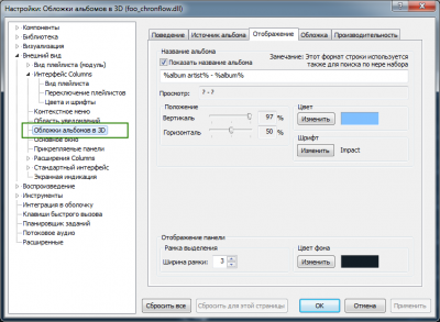

Сообщение #526 vladj » 07.11.2015, 14:55
kgena_ua:это что, что за библиотека
Показ обложек с помощью плагина foo_chronflow.dll, на винде 8 требует всегда установить и старый, 9 дайрект икс.
Обложки показываются по желанию в нескольких режимах...по спирали, в виде стопки с винилом и т.д.
Листается или щелчком по краю панели или скроллом мыши. Мне нравился этот плагин...да и сейчас в паре сборок работает.
