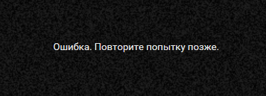

Сообщение #690 kgena_ua » 13.02.2016, 05:23
duzzy, что-то не хочет грузится
Сообщение #691 duzzy » 13.02.2016, 05:26
kgena_ua
попробуй еще уже должно работать, тут как и трубе видео обрабатывается... у меня уже показывает и доступ открыт общий по ссылке.

Сообщение #692 kgena_ua » 13.02.2016, 05:27
duzzy:про теорию с ответами серваков
а нам "ответ" нужен только для своих действий. Мы можем и не обращать на него внимания, ну пришел ответ.
А если нас интересует ответ сервера, тогда мы doc.open()..., хотя я могу ошибаться. Желательно, что бы знающие пояснили. VEG и LUR M точно должны знать.
... нет, видео не работает, может через время.

Не,duzzy, не загружается :smile: Все наоборот, у Вас работает, а у меня нет.
