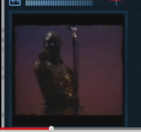

Сообщение #99 MC Web » 22.10.2015, 23:00
kgena_ua, если брать с домашней странички YouTube Source, для видео устанавливаем foo_youtube_..._preconf_video и в настройках включить отображение видео (по умолчанию отключено).
Приведу скриншот локализованного компонента:
Скриншот
Сообщение #100 kgena_ua » 22.10.2015, 23:13
MC Web, все работает, открывается новое окно с видео. А как вставить в сборку не отдельным окном, как на скрине из видео
Какую панель нужно вставить в PSS.
