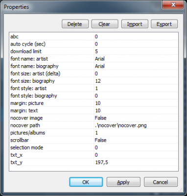

Biography Text && Picture. www.last.fm
version 27022016
Дополнения:
- максимально вывел в меню Properties необходимые для пользователя настройки;
- изменение размера шрифта (10 - 16) - Shift + колесо мыши на тексте;
- размер шрифта для артиста привязан к размеру шрифта биографии через переменную font size: artist (delta) в меню Properties;
- добавил прозрачность для изображения nocover.

    window.SetCursor(32649);
    text_scroll = x >= txt_x && x < ww - 20 && y  >= txt_y ? true : false;
    sb_scroll =  x > ww - 20 && y  >= txt_y ? true : false;
    pic_scroll = !text_scroll && !sb_scroll ? true : false;
    if (k_down){
        txt_x = x - delta_x ;
        txt_y = y - delta_y;
        txt_y = txt_y <= 0 ? 0 : txt_y >= wh - 50 ? wh - 50: txt_y;
        get_b_text_array();
    if (sb_down && scrollbar){
        posy = y + delta_y;
        s_text = y + delta_y >= 0 ? y + delta_y <= (b_text_rows - b_text_visable_rows) * scrollbar_k ? Math.round(posy / scrollbar_k) : b_text_rows - b_text_visable_rows : 0;
    if (!delay && pic_scroll && !ShiftDown){
        delay = true;
        fdelay();
        get_files_from_dir();
        if (delta < 0) {selected = selected <= 0 ? files.length - 1 : selected = selected - 1};
        if (delta > 0) {selected = selected >= files.length - 1 ? 0 : selected = selected + 1};
    if (text_scroll && !ShiftDown){
    if (!delay && text_scroll && ShiftDown){
        delay = true;
        fdelay();
        get_font();
        get_b_text_array();
    if (set_cycle && pic_scroll) {
    if (text_scroll){
        k_down = true;
        delta_x = x - txt_x;
        delta_y = y - txt_y;
    if (sb_scroll){
        sb_down = true;
        posy = s_text * scrollbar_k;
        delta_y = posy - y;
    k_down = false;
    sb_down = false;
    if (text_scroll){
        abc = abc == 1 ? 0 : 1;
        window.SetProperty("abc", abc);
        s_text = 0;
        b_text_array = [];
        text = "";
        get_b_text();
    if (files[selected] && pic_scroll) WshShell.run( '"' + files[selected] + '"' );
function on_mouse_leave() {
    window.SetCursor(32512);
function on_size(){
    txt_y = txt_y >= wh - 50 && txt_y >= 0 ? wh - 50 : txt_y;
    get_b_text_array();
