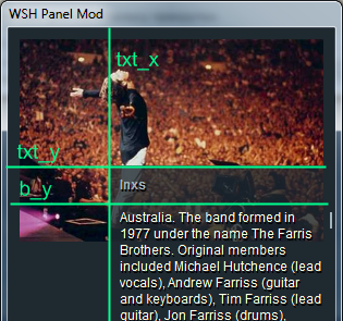

Сообщение #886 kgena_ua » 13.03.2016, 10:32
duzzy, привет. По тачскрину.
Я вот перенес (и изменил) переключение переменных on_text, on_sb и on_pic из on_mouse_move в on_mouse_lbtn_down.
Теперь они переключаются в зависимость от того, в какой области нажата клавиша,
а именно:
- перемещение текста при выборе (нажата клавиша) области "артист";
- скроллинг текста при выборе (нажата клавиша) области "текст".
    on_text = x >= txt_x && x < ww  && y >= txt_y && y <= b_y ? true : false;
    on_sb = x >= txt_x && x < ww && y >= b_y ? true : false;
    if (on_text){
        on_text_down = true;
        delta_x = x - txt_x;
        delta_y = y - txt_y;
    if (on_sb){
        on_sb_down = true;
        delta_y = sb_posy - y;
По координатам :
По картинкам. Я так понимаю нужно нажать и сместить положение.
Сообщение #887 duzzy » 13.03.2016, 13:20
kgena_ua, привет :wink:.
Да похоже это то что нужно, спасибо большое пойду пробовать.
по картинкам просто прокручивание их назад/вперед как колесом мыши... т.е. например ведешь палец влево переключаешь картинки назад, ведешь палец вправо переключаешь картинки вперед.
Переключение картинок я сделал, проблема была только с тасканием и прокруткой текста... :smile:

    a_x = txt_x + t_margin;
    a_y = txt_y + t_margin;
    var strings_array = [];
    b_text_array = [];
    a_text_row_height = temp_gr.CalcTextHeight("text", a_font);
    b_x = txt_x + t_margin;
    b_y = a_y + a_text_row_height + b_text_row_height;
    var string_width = Math.max(ww - b_x - 10, 0);

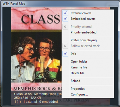

    MF_ENABLED = 0x00000000;
    MF_GRAYED = 0x00000001;
    MF_SEPARATOR = 0x00000800;
    _menu.AppendMenuItem(MF_ENABLED, i++, "EN text");
    _menu.AppendMenuItem(MF_ENABLED, i++, "RU text");
    _menu.CheckMenuRadioItem(1, i, abc + 1);
    _menu.EnableMenuItem(abc + 1, 1);
    _menu.CheckMenuRadioItem(i - 2, i , selection_mode + 3);
   _menu.EnableMenuItem(selection_mode + 3, 1);
    _menu.AppendMenuItem(MF_ENABLED, i++, "Artist pictures");
    _menu.AppendMenuItem(MF_ENABLED, i++, "Albums pictures");
    _menu.CheckMenuRadioItem(i - 2, i , select_p_a + 5);
   _menu.EnableMenuItem(select_p_a + 5, 1);
    var is_artist = artist ? MF_ENABLED : MF_GRAYED;
    _menu.AppendMenuItem(is_artist, i++, "last.fm Artist");
//    if (ShiftDown) {
        _menu.AppendMenuItem(MF_ENABLED, 10, "Reload");

Get Covers (Artwork)
version 18032016
Изменения:
- мелкие исправления;
- добавлен пункт меню "переименование файла".

    _menu.AppendMenuItem(MF_ENABLED, i++, "External covers");
    _menu.CheckMenuItem(i - 1, set_external);
    _menu.AppendMenuItem(MF_ENABLED, i++, "Embedded covers");
    _menu.CheckMenuItem(i - 1, set_embedded);
    _menu.AppendMenuItem(MF_ENABLED, i++, "Priority external");
    _menu.AppendMenuItem(MF_ENABLED, i++, "Priority embedded");
    _menu.CheckMenuRadioItem(i - 2, i , set_priority + 3);
   _menu.EnableMenuItem(set_priority + 3, 1);
    _menu.CheckMenuRadioItem(i - 2, i , selection_mode + 5);
   _menu.EnableMenuItem(selection_mode + 5, 1);
    _menu.AppendMenuItem(MF_ENABLED, i++, "Info");
    _menu.CheckMenuItem(i - 1, info);
    var MF_ = covers[covernumber] && typeof covers[covernumber] != 'object' ? MF_ENABLED : MF_GRAYED;
    _menu.AppendMenuItem(MF_, i++, "Open folder");
    _menu.AppendMenuItem(MF_, i++, "Rename file");
    _menu.AppendMenuItem(MF_, i++, "Delete file");
//    if (ShiftDown) {
        _menu.AppendMenuItem(MF_ENABLED, 50, "Reload");
        _menu.AppendMenuItem(MF_ENABLED, 60, "Properties");
        _menu.AppendMenuItem(MF_ENABLED, 70, "Configure ...");
