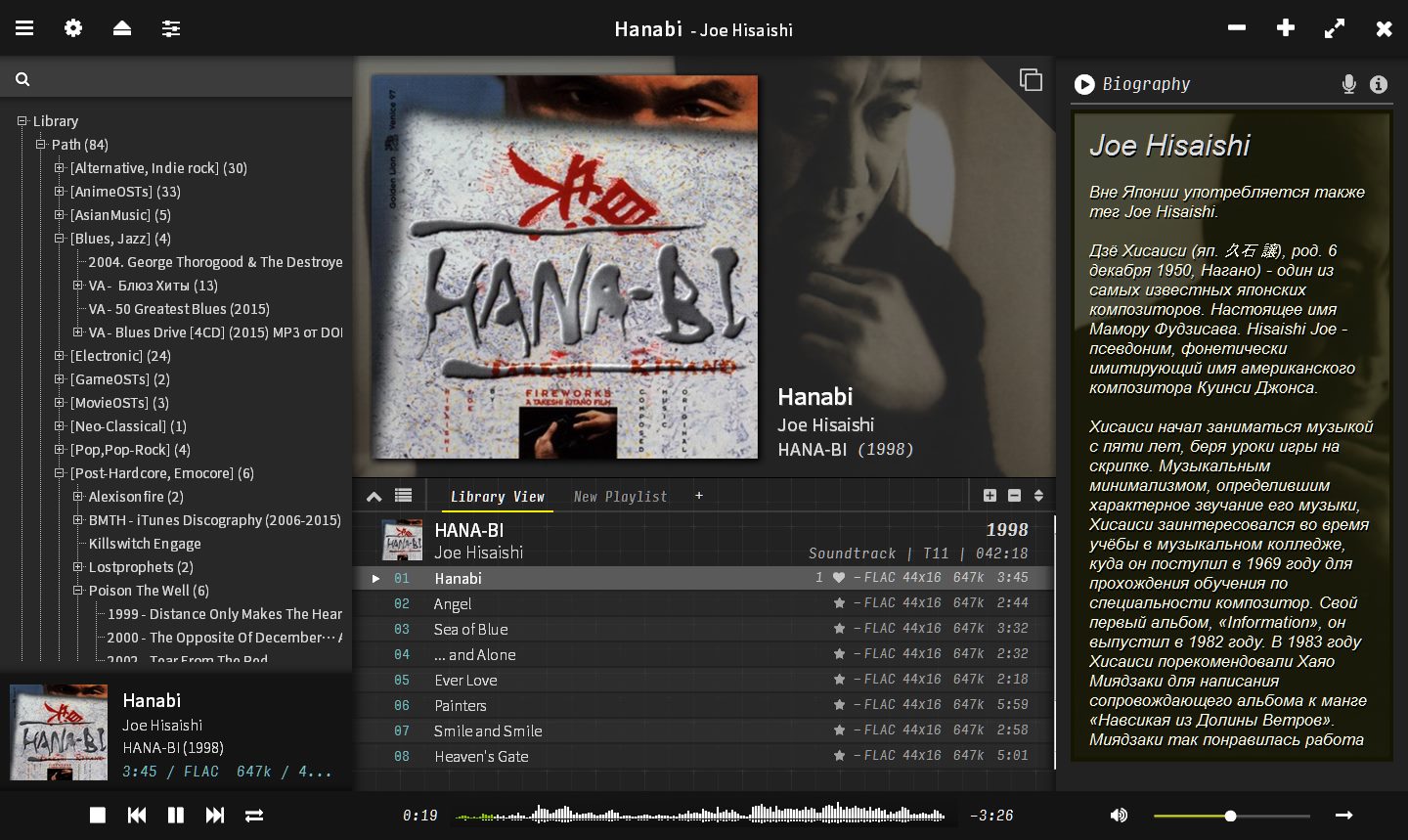

kgena_ua, приветствую.
Посмотрел новый скрипт и заметил, что убрали выравнивание фото по левому краю.
Наверное зря, если панель биографии вытянута по горизонтали, то этого режима очень не хватает.
