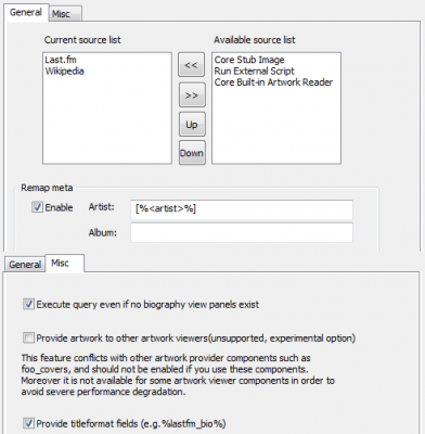

Сообщение #1966 Aliado_71 » 13.10.2017, 15:34
MC Web,
kgena_ua,
На прошлой странице обсуждался вопрос
Properties & properties file (ml) на гидре, есть информация с Last.fm (и в скрипте тоже), но по факту не выводится?
как я понял нужно установить foo_uie_biography., но и после установки плагина информация с Last.fm не выводится. Есть ли решение вопроса?
С нами: 8 лет 3 месяца
Сообщение #1967 MC Web » 13.10.2017, 15:55
Aliado_71, в настройках foo_uie_biography включить некоторые пункты.

Сообщение #1969 Aliado_71 » 13.10.2017, 16:48
MC Web, какие именно пункты?
Сообщение #1970 MC Web » 13.10.2017, 17:48
Aliado_71, да я сейчас не помню, что то связанное с запросами, может еще какие то.

Сообщение #1971 kgena_ua » 16.10.2017, 17:06
vladj, у меня как и было, кстати по Вашему пожеланию, двойной клик ср.кл. по артисту - текст уходит вниз - вправо, оставляя видимой первую букву артиста.
Добавлено спустя 17 минут 29 секунд:
Aliado_71:какие именно пункты?
Посмотрел, у меня настройки такие
Хотя может это уже не совсем актуально, т.к. скрипт Biography & Albums & Similar artist info. www.last.fm выводит информацию об "похожих артистах".
