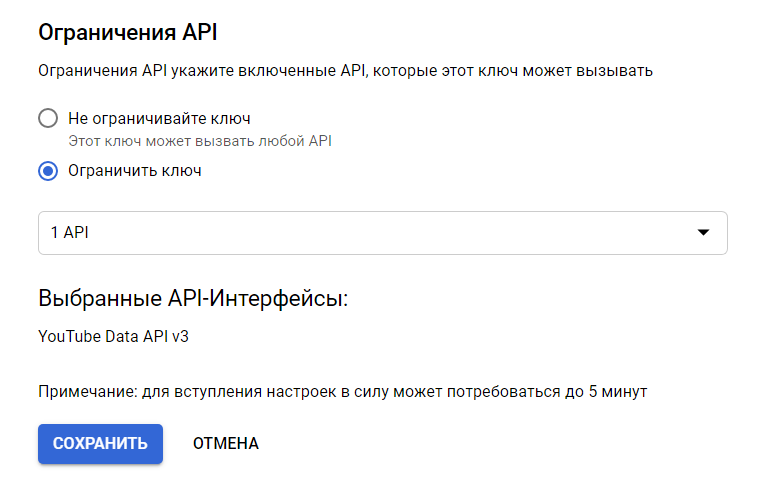

Сообщение #2787 SergPuh.68 » 26.01.2021, 21:26
softvip, скрипт YouTube Track Manager сообщает что превышен лимит запросов.Как я понимаю в полночь счётчик будет сброшен и всё заработает.Но вам необходимо применить ограничение ключа API.

Сообщение #2788 softvip » 27.01.2021, 23:22
SergPuh.68, тоже самое, может ещё один ключ создать только для этого скрипта так как у меня этот ключ задействован в плагине Youtube?
softvip
С нами: 6 лет 11 месяцев
Сообщение #2789 SergPuh.68 » 27.01.2021, 23:34
softvip, я так не пробовал с двумя ключами но на 99% уверен что проект крякнет.Я в таких случаях удаляю проект и создаю новый с новым ключом,обычно всё начинает работать,только нужно написать в службу поддержки и увеличить количество проектов,я попросил 50,на следующий день увеличили до 50. У меня один ключ и туда и туда.
С нами: 6 лет 6 месяцев
Сообщение #2790 softvip » 28.01.2021, 01:40
SergPuh.68, спасибо сделал новый проект и всё заработало!

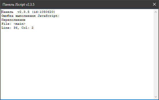

Привет.Попробовал адаптировать под себя скрипт:

Но что то пошло не так:
Может кто укажет на ошибку?

Сообщение #2794 kgena_ua » 08.02.2021, 20:51
SergPuh.68,
для jscript_panel
      tooltip.Text =  'Порядок воспроизведения: ' + PlaybackOrderId[plman.PlaybackOrder];
function on_mouse_lbtn_down(x, y){
   for (i = 0; i < 7; i++) _menu.AppendMenuItem(0x00000000, i, PlaybackOrderId[i]);
   _menu.CheckMenuRadioItem(0, 6, plman.PlaybackOrder);
   var ret = _menu.TrackPopupMenu(x, y);
   plman.PlaybackOrder = ret
   _menu.Dispose();
С нами: 12 лет 3 месяца
