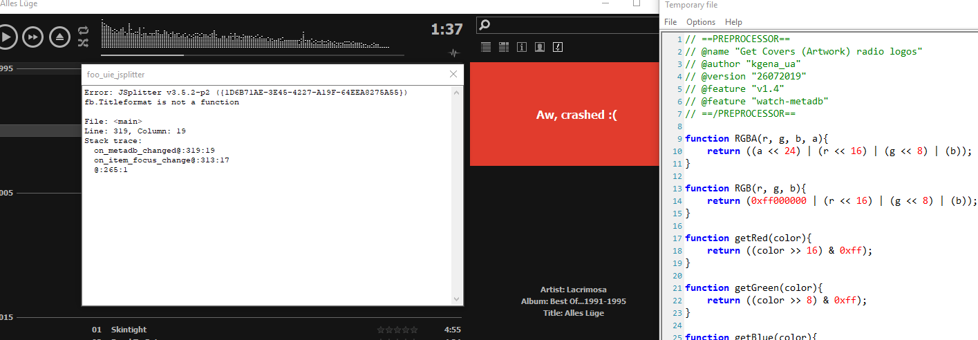

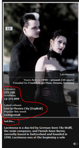

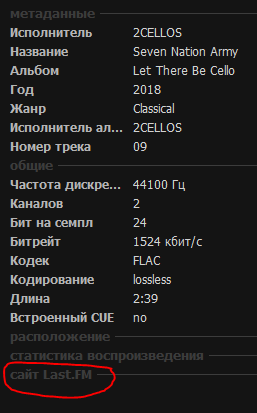

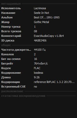

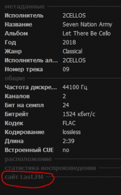

Сообщение #2893 Cerberus » 23.09.2021, 22:56
kgena_ua, Добрый вечер!
1) Подскажите как вернуть сайт Last.Fm в панель свойства трека?
два скрина: 1 из сборки Lur 191203, другой из сборки 210920.
По датам и версии все сходиться. Скрипт один и тот же.
2) подскажите как в панели Биографии убрать эти надписи, что бы только текст биографии остался?)
3) пытаюсь внедрить ваш скрипт Get Covers (Artwork) radio logos в сборку от LUR, но выскакивает такая ошибка. Подскажите как ее можно устранить.
Спасибо!

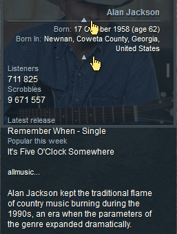

Сообщение #2894 kgena_ua » 24.09.2021, 11:32
Cerberus, привет.
1. Посмотрю панель "свойства". Не обращал внимание.
Попробуйте двойной клик по наименованию группы, может текст просто скрыт.
2. При наведении курсора в области, см. изображение, появятся треугольные маркеры. Двойной клик левой клавишей - включение или отключение доп.текста. Текст "last.fm" и "allmusic" не отключаются.
3, По Get Covers (Artwork) radio logos. У меня только последняя версия. Для Spider Monkey Panel.
covers 22092021.rar
