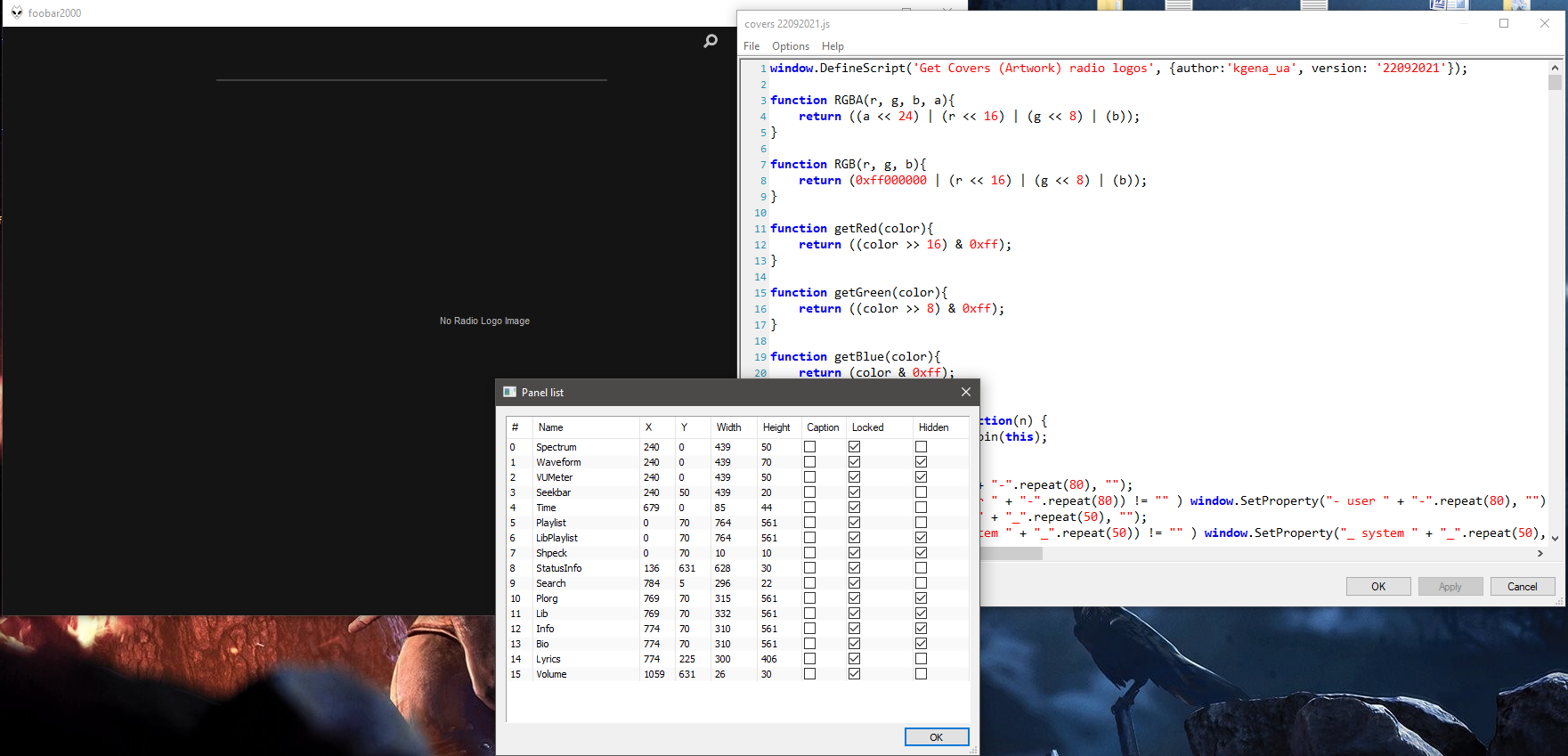

kgena_ua:По Get Covers (Artwork) radio logos. У меня только последняя версия. Для Spider Monkey Panel.
covers 22092021.rar

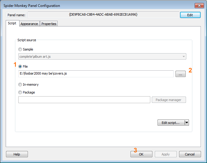

Подскажите как внедрить скрипт для Spider Monkey Panel :)
Cerberus
Сообщение #2903 kgena_ua » 28.09.2021, 11:05
Cerberus:как внедрить скрипт для Spider Monkey Panel
Устанавливаете панель.
Один из способов:
- правой клавишей - Configure;
- выбираем "file";
- выбираем сам файл со скриптом;
- нажимаем "Ok".

Сообщение #2905 Cerberus » 28.09.2021, 20:03
kgena_ua:Один из способов:
эта панель мне не знакома я попытался. она вроде установилась, но закрывает собой все элементы. подскажите где указать ей размер?
раньше ставил панели через окошко на скрине. а с Spider Monkey еще не разобрался!

Сообщение #2908 Cerberus » 29.09.2021, 23:43
Cerberus:эта панель мне не знакома я попытался. она вроде установилась, но закрывает собой все элементы. подскажите где указать ей размер?
Подскажите, пожалуйста как до ума довести!

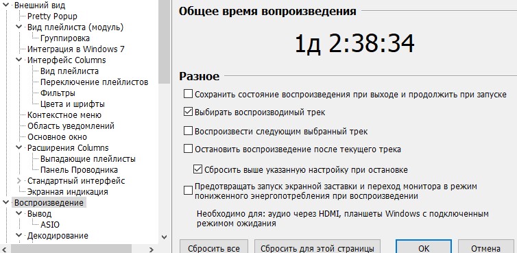

Сообщение #2909 aliss » 01.10.2021, 13:13
Уважаемые форумчане! Есть ли возможность написать скрипт с выводом информации об общем времени воспроизведения?
