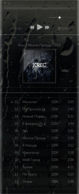

Сообщение #445 kot.sb » 28.10.2012, 01:10
DRON
Обрезает края.
Старая версия плагина.
Новая версия плагина.

Сообщение #446 DRON » 28.10.2012, 02:32
kot.sb, а если подкоректировать Minimum/Maximum size?

Сообщение #448 kot.sb » 28.10.2012, 11:29
DRON
Увеличил Minimum/Maximum size, потом вернул все размеры обратно и все получилось :smile:
Спасибо.
