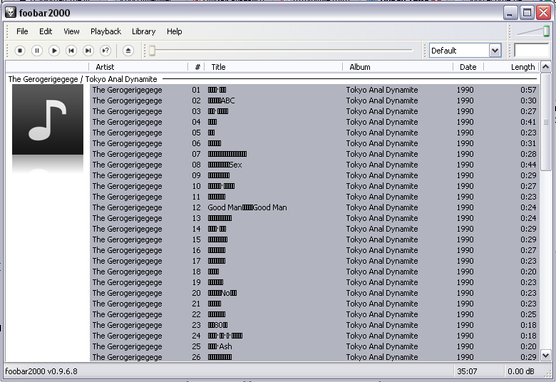

всем привет, подскажите как добавить в foobar2000 v.0.9.6.8. поддержку японских символов (иероглифов) в тегах. в системе японская кодировка поддерживается, на last.fm треки скробблятся  корректно, но в самом плейлисте плеера вместо символов прямоугольнички.
в поиске по темам форума ответа не нашел. может кто с этим сталкивался и знает как решить проблему.
во вложении скрин того, как это выглядит.

Думаю, тут проблема со шрифтом.
У меня в DUI стоят шрифты по-умолчанию.

уф, разобрался! у меня columns UI, по умолчанию стоял режим системных шрифтов, среди которых есть и японский, но он почему-то не детектится автоматически. а если изменить режим на custom и вручную выставить шрифт MS @Mincho или MS @PMincho, то всё выглядит корректно:
