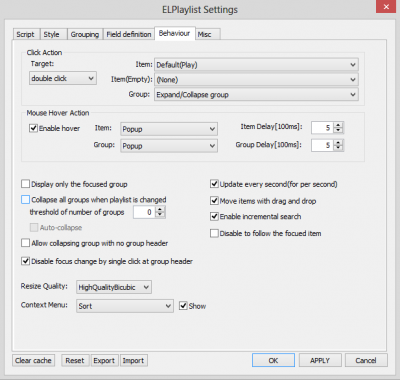

В настройках плейлиста нужно включить Display only the focused group и Collapse all groups when playlist is changed.
