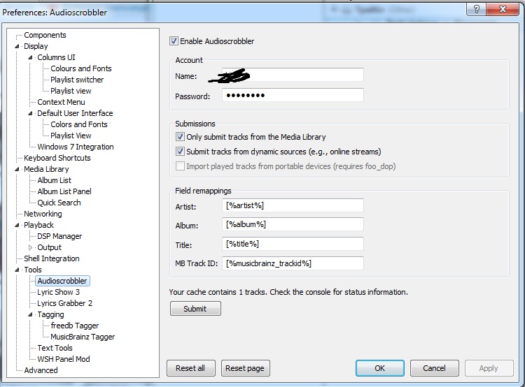

У меня как-то странно треки на last.fm скробблятся. Текущий проигрываемый отображается на страничке last.fm в списке "недавно проигранные композиции", а вот предыдущиих треков, которые закончили играть, в этом списке нет. И новые прослушивания и исполнители в библиотеку не добавляются. От чего бы оно так могло быть?

Сообщение #142 Максим » 26.02.2013, 23:44
Only submit tracks from the Media Library нужно отключить.
Сколько сейчас треков в кеше? На скриншоте — один. В консоли должно быть написано, почему скробблинг не удался.

Сообщение #143 Krean » 27.02.2013, 01:11
Скробблинг внезапно сам наладился. Наверно, какие-то глюки у самого last.fm дивным образом совпали с переходом на эту конфигурацию.

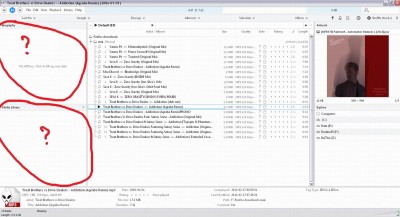

Сообщение #145 rusline » 27.02.2013, 09:04
Вопрос, как собственно добиться того чтобы в левых колонках отображалась хоть какая то информация?) а то там всегда было пусто)

Сообщение #146 Максим » 27.02.2013, 09:43
1. Зарегистрироваться в разделе Ласт.фм АПИ. Ввести api_key и путь к папке с кешем, кликнув на панели биографии.
2. Настроить Media Library. File - Preferences - Media Library. Нужно указать папку. Сейчас тенденция к отказу от Album List, поэтому нижняя панель лишь для обратной совместимости. Я пользуюсь Quicksearch и своей панелью Explore.

Сообщение #147 rusline » 27.02.2013, 11:13
Максим, Спасибо, всё предельно ясно и понятно) foobar заиграл новыми красками :)

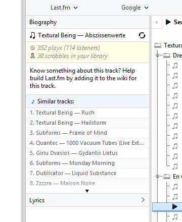

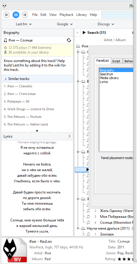

Сообщение #154 San3k » 27.02.2013, 17:59
Спасибо за Track info. Не ожидал увидеть так скоро. Только может стоит уменьшить размер шрифта похожих треков на ~1 пункт? И/или сделать цвет их текста серым, а то они на себя весь акцент в этом окне перетягивают. Сильно выделяются. Или мне кажется? :)
Добавлено спустя 1 минуту 53 секунды:
Заголовок Similar tracks можно оставить таким же, а сам список треков серым и на 1 пункт меньше (+ длинные названия будут влазить). И цветовое выделение чередующихся строк, мне кажется, можно сделать не на столько ярковыраженным (побледнее цвет).

Сообщение #155 Максим » 27.02.2013, 18:02
Нет, я тоже так думаю - выделяются. Сейчас поэкспериментирую.

Сообщение #156 San3k » 27.02.2013, 18:07
Можно попробовать вообще не делать чередующиеся цветом полосы для этих треков, а оформить их как верхнюю часть, на которой размещаются теги и количество прослушиваний.
А вообще, да, надо пробовать по разному и смотреть как лучше. Так представить не совсем получается. :)

Сообщение #157 Максим » 27.02.2013, 18:08
↑ Выше пара вариантов

Сообщение #158 San3k » 27.02.2013, 18:12
А если межстрочный интервал уменьшить? Чтобы спрошным списком шли.
С текущим межстрочным интервалом лучше второй вариант с чередующимися строками.
А вот если уменьшить этот интервал до стандартных значений, тогда наверное первый лучше будет.
Мне кажется лучше всего будет, если в первом уменьшить межстрочный интервал и весь список треков (вместе с заголовком Similar tracks) залить тем, более светлым цветом, который используется при чередовании строк во втором варианте.

Сообщение #159 Максим » 27.02.2013, 18:18
Вот.
