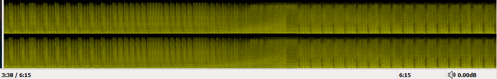

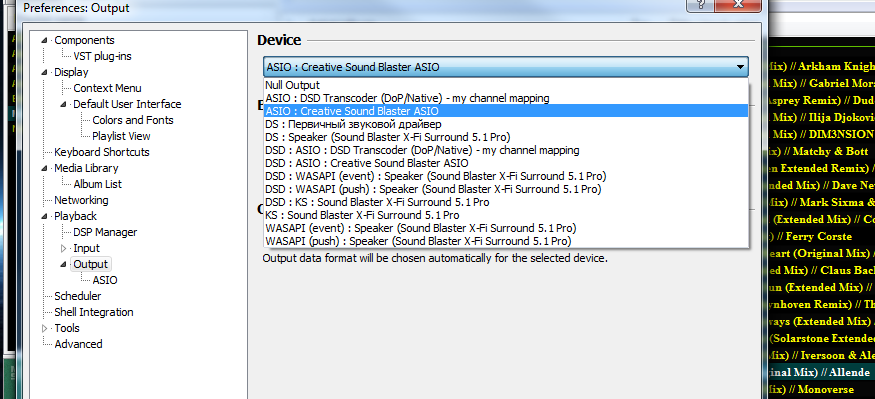

Сообщение #117 Crown_Dimasss » 18.02.2018, 18:10
Всем привет!! Я новичок,поэтому сильно не пинайте если что )) Суть в том что прошу помощи на максимальное качество звука в данной ситуации.Фубаром пользуюсь примерно месяц,сборка foobar2000_by_Audiophile_1.3.16.

Сообщение #118 vladj » 18.02.2018, 20:09
Crown_Dimasss:creative sb x-fi surround 5.1 pro,поставил дрова с оф сайта и выставил в фубаре вывод через асио
У этой карты нет аппаратной (железной) поддержки ASIO, то что они написали свои драйвера под это дело, так это такой-же суррогат как и ASIO4ALL.
Карта может работать без установки ее драйверов....ну или если в ОС не установлены драйвера USB Audio, то при установке отметить галочкой только этот драйвер. Начиная с вин 7 вывод по WASAPI стандартизован, т.е. звук в монопольном режиме пойдет без обработки в винде мимо виндового микшера.
Автомата частоты нет поэтому если много контента в формате 96, то его и оставить в ресэмплере.
С нами: 13 лет 7 месяцев

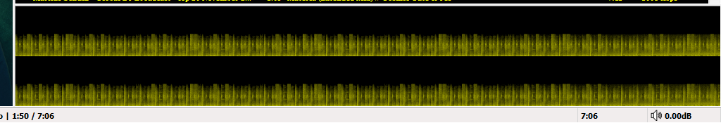

Сообщение #119 Crown_Dimasss » 18.02.2018, 20:58
vladj:У этой карты нет аппаратной (железной) поддержки ASIO, то что они написали свои драйвера под это дело, так это такой-же суррогат как и ASIO4ALL.
Возможно вы правы,Но вот вроде стоит асио и работает вроде норм,и вот кстати ставлю вывод на KS он работает так же нормально,и разницы от асио не слышно вообще,только что в KS можно 24бит поставить а в асио там окошко темное и разрядность не поставить)) Т.е.правильно я понял что можно вообще драйвера на эту карту удалить и слушать так на прямую через васапи или KS? И ещё такой вопрос касаемый передескретизации...вот допустим я ставлю везде 24\48 в низу в фубаре я не знаю как это называется...назову его просто осцилограф что ли)) там ширина вот этой полосы почти до самого верха,а когда 24\96 то только до середины)) на слух вроде как и разницы нету,но охота все же узнать как лучше))
какой именно вывод ставить ?
96кгц
48кгц
Crown_Dimasss
С нами: 5 лет 7 месяцев
Сообщение #120 vladj » 18.02.2018, 21:43
Crown_Dimasss:ставлю вывод на KS он работает так же нормально,и разницы от асио не слышно вообще,только что в KS можно 24бит поставить
По хорошему завидую...во времена когда ехал на ХР я только вывод по KS и предпочитал. Спектром я в фубаре не пользуюсь, там скорей всего при переключении оцифровка шкалы по вертикали другая. Ты поставь в выводе формат, который чаще слушаешь скорей всего 48, жаль эти креативы не дружат с нативным 44.1, ресэмплят в 48 заразы....и респект за то, что не опустил руки при отсутствии финансов, поверь все еще впереди и у тебя появится все что пожелаешь. Лично я начинал слушать музыку на патефоне....поточишь на оселке иглу, ручку покрутишь заводя пружину и слушаешь :smile:
