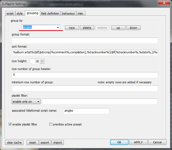

Сообщение #201 liade » 08.12.2009, 13:37
Мне так удобнее.
http://s55.radikal.ru/i147/0912/c3/cd145bda0550.jpg
Раздражает, что переходить с альбома на альбом нужно вручную. Возможно, есть альтернативное решение?

Сообщение #202 шин » 08.12.2009, 15:50
а чем удобнее-то? разделители с названиями альбомов показываться могут и в одном плейлисте. то есть абсолютно то же самое, только одним плейлистом О_о

Сообщение #203 Axess » 08.12.2009, 16:52
в любом типе плейлиста(Default,NG,EL) есть способы группировки + сортировки плейлиста

Сообщение #205 liade » 08.12.2009, 21:21
2шин, просто удобно, я не собираюсь что-либо менять, всего лишь нужно переключение с плейлиста на плейлист.

Сообщение #209 Axess » 10.12.2009, 01:17
2kadvlad
насчет оступов в NG Playlist незнаю - но вот в EL Playlist это решаемо - например сборка -> "Мультиконфигурация [21.09.2009]" так что как вариант можно перейти на него

Сообщение #210 kadvlad » 10.12.2009, 01:31
2Axess,
я как раз ELPlaylist активно пользую ;)
Пробую параллельно альтернативные варианты. В идеале — вернуться на дефолтный, упрощённый и облегчённый, но пока не хватает некоторых фич..
