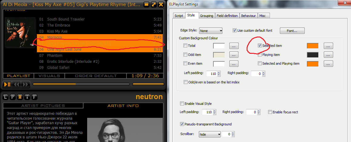

Приятная внешне получилась сборка, но на мой взгляд несколько ляпов:
почему в ELP не выделяются треки и альбомы?
Если поставить здесь галку, то выделение работает, но сливается цвет трека и выделения
Надо поработать с цветом

вовасбрат:Приятная внешне получилась сборка, но на мой взгляд несколько ляпов:
Ай-ай-ай, как же это я... ляпы... :redface:
вовасбрат:Если поставить здесь галку, то выделение работает, но сливается цвет трека и выделения
Надо же, я и не знал что так можно :eek: . Бросаю все и немедленно иду работать с цветом.
