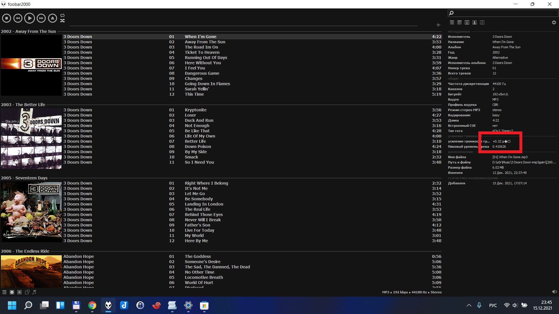

Сообщение #1830 x0r » 17.12.2021, 13:22
Доброго времени суток!
Во-первых, хочу сказать LUR'у спасибо за замечательную сборку. Стильно, функционально и ничего лишнего.
Про перевод...
Сборка русская...
Децибелы в "реплей гейн" на русском выглядит как "д_и_кракозябры" (см. скриншот)
Пытался найти сам. Безуспешно... Подскажите где и как?
Спасибо!

Сообщение #1831 MC Web » 17.12.2021, 22:36
x0r:Пытался найти сам. Безуспешно... Подскажите где и как?
Отвечу за автора. Распакуйте архив в сборку с заменой файлов.
foobar2000.7z
С нами: 9 лет 7 месяцев
Сообщение #1832 MC Web » 18.12.2021, 13:09
После внесенных изменений будет отображаться нормально.

Сообщение #1833 x0r » 18.12.2021, 13:39
MC Web, спасибо! :clap:
на правах повышения уровня образованности...
"хакнут" файл "foobar2000.exe"
так в русской сборке по адресам 274E70 и 274E90 было:
.  РґР‘
в сборке, что поделился товарищ MC Web, по этим адресам:
.  dB
далее "допилен" скрипт, вместо:
["%replaygain_album_peak%", "Пиковый уровень альбома"],
["%replaygain_track_peak%", "Пиковый уровень трека"],
стоит замена "dB" на "дБ":
["$replace(%replaygain_album_gain%,,,dB,дБ)", "Усиление громкости альбома"],
["$replace(%replaygain_track_gain%,,,dB,дБ)", "усиление громкости трека"],
и так далее...

Сообщение #1834 MC Web » 18.12.2021, 16:22
x0r:на правах повышения уровня образованности...
.  РґР‘
Там записано всё верно (кодировка UTF-8):
.  дБ
Это не ошибка автора, а скажем определенная особенность, видимо связанная с компиляцией данного файла.
Сообщение #1835 x0r » 18.12.2021, 16:38
MC Web:Там записано всё верно (кодировка UTF-8)
тогда, думаю, в этом неточность (см. значение поля "Character Set"):
Version language : Русский (Россия)
      CompanyName   : Piotr Pawlowski
      FileDescription   : foobar2000
      FileVersion   : 1.6.8.0
      InternalName   : foobar2000
      LegalCopyright   : Copyright (C) 2002-2021 Piotr Pawlowski
      OriginalFilename   : foobar2000.exe
      ProductName   : foobar2000 Application
      ProductVersion   : 1.6.8.0
Creation Date   : 18/12/2021  15:35:45
Last Modif. Date   : 29/11/2021  02:09:06
Last Access Date   : 18/12/2021  15:35:52
FileSize   : 2605056 bytes ( 2544.000 KB,  2.484 MB )
FileVersionInfoSize   : 1548 bytes
File type   : Application (0x1)
Target OS   : Win32 (0x4)
File/Product version   : 1.6.8.0 / 1.6.8.0
Language    : Русский (Россия) (0x19)
Character Set   : 1251 (ANSI - Cyrillic) (0x4E3)
и так далее...
x0r
С нами: 1 год 3 месяца
Сообщение #1836 MC Web » 18.12.2021, 16:52
x0r:тогда, думаю, в этом неточность:
Да, там вся кириллица в кодировке UTF-8, UTF-16. Отсюда и вся сложность связанная с локализацией данных файлов.
