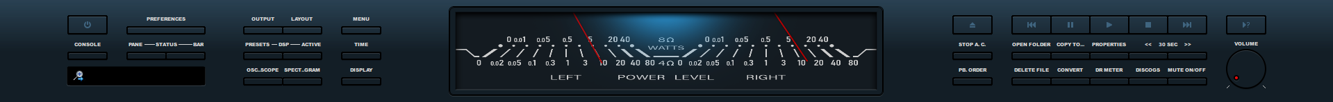

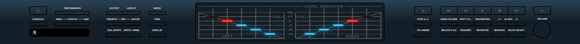

Сообщение #886 kutuzof » 05.10.2020, 21:00

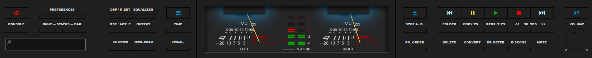

Сообщение #887 epic72 » 09.10.2020, 00:27
kutuzof, Огоньки немного большие, неплохо было бы капельку поуже и на пару штук в каждом столбике побольше.
Спасибо.
epic72

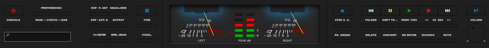

Сообщение #888 kutuzof » 09.10.2020, 20:47
Сообщение #889 epic72 » 10.10.2020, 01:08
kutuzof,
Так намного лучше, если огоньки в ширину сузить, то ещё лучше будет вид индикатора,
а вообще было бы замечательно если их наверх перенести, в такт стрелкам.
epic72
Сообщение #890 kutuzof » 10.10.2020, 09:47
epic72:а вообще было бы замечательно если их наверх перенести, в такт стрелкам.
epic72, мне кажется если их перенести наверх, то середина индикатора будет слишком пустой. Второй вариант меня вполне устраивает :dance:. В любом случае сам переделывать не буду. Если что, могу скинуть исходники, сделаешь как тебе нужно :wink: .
Сообщение #891 epic72 » 10.10.2020, 22:11
kutuzof,
Честно говоря, я далёк от этого. Думал понравится задумка :clap:
По честноку, так тоже конечно не плохо, но на 1/4 можно было бы сократить
ширину огоньков, сильно не пропорционально, так смотрится :think:
epic72
Сообщение #892 kutuzof » 11.10.2020, 14:47
epic72, может ты и прав :smile: , уменьшил ширину огоньков на 1/4 :smoke: .
Sony3
Сообщение #893 epic72 » 12.10.2020, 18:35
kutuzof,
Замечательно получилось. :clap:
epic72
Сообщение #894 kutuzof » 13.10.2020, 10:50

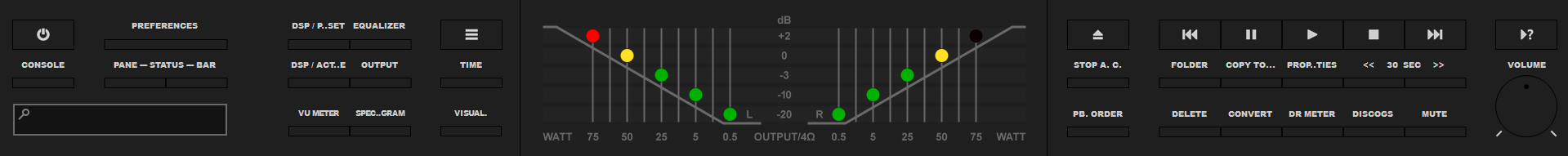

Сообщение #896 kutuzof » 13.10.2020, 18:05
AHAPXICT, приветствую! Думал долго возится, а оказалось... Что получилось, пока только три, Mitsubishi чуть позже сделаю.
Control Panel (DO_VU)
