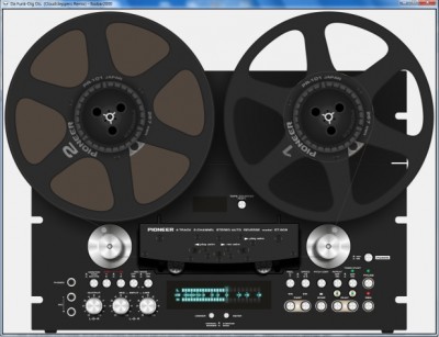

Масштабируемый скин Pioneer RT 909 под любое разрешение монитора:
Новая версия Pioneer RT 909 под любое разрешение монитора.
Желательно ставить на чистую установку foobar2000
Готовая сборка (foobar2000 v1.3.3 final + скин с разрешением 1008х756) :http://dfiles.ru/files/eb8n7p6z6
Установка:
1. Распаковать содержимое архива в папку с установленным foobar2000
2. Установить 2 шрифта из папки: themes/PioneerRT909/font
3. Запустить foobar2000
4. Выбираем модуль интерфейса Columns UI
5. Добавляем меню для быстрого доступа по щелчку на значке окна : File - Preferences - Display - Main Window - Main menu as system menu (поставить галочку)
6. Изменяем параметры WSH Panel Mod : File - Preferences - Tools - WSH Panel Mod - Safe mode (убрать галочку). Foobar2000 перезагрузится
7. Устанавливаем тему : File - Preferences - Columns UI - Import : themes/PioneerRT909/PioneerRT909.fcl
Перемещение окна с зажатым колёсиком мыши :smile:

Масштабируемый скин Pioneer RT-909 с намоткой ленты
Видео:
http://depositfiles.com/files/to4si42d2

Сообщение #33 iprad » 27.05.2013, 08:01
Скин в стадии разработки, катушки движутся плавно (издержки записи видео с экрана):
iprad M
Репутация: 89
С нами: 10 лет 8 месяцев

Сообщение #36 iprad » 31.05.2013, 08:10
Добавил теней, ролики прижимного вала.
Теперь возникают вопросы...
Кто поможет с WSH? Из-за графики похоже начинает Foobar кушать процессор-45-50%. Какие есть направления в сторону оптимизации отрисовки графики? Еще хотелось-бы менять намотку ленты на катушках в зависимости от длины плейлиста, а не текущего трека, как сейчас.

Сообщение #38 iprad » 04.06.2013, 23:14
В общем, по моим ощущениям почти никто не интересуется такими скинами. Ну, что - ж…
freedom1917g, я скину тебе лично ссылку на этот эксперимент, когда хоть немного приведу его в порядок. Просто сейчас уделяю ему времени максимум 30-40 мин. в день. Не больше. На то есть свои причины. И почти всё время занимает графика. Кстати, всё сделано в CorelDraw.
Одному тяжело создавать нечто подобное. И по моим ощущениям, WSH Panel, с помощью, которой это всё реализовано, всё-таки не обеспечивает достаточную скорость обработки расчетов и графики. Скорее всего обработки графики. Жаль , конечно…
Хотя я не видел этот Pioneer RT ни разу в живую, но застал ещё это время, когда были вот такие, подобные … Завораживающее зрелище. Вам молодым, в эпоху повсеместного засилья электронных носителей, когда на флешку можно записать все альбомы какого-либо исполнителя не понять этого...
В итоге вышло то, что подобные задумки на стадии моего развития надо рисовать в очень маленьком разрешении, так сказать в виде "Cover"ов, но они теряют всю свою прелесть… Есть алгоритм, но не хватает знаний, как реализовать это с минимальной нагрузкой ПК. Первый скин – Denon – была так сказать проба. Площадь движущейся графики там была минимальная. Катушечный Pioneer –совсем другое дело. Помимо сложной графики возникало много проблем с движущими частями. Закрутить катушки - не составляло проблем. Были примеры. А вот рассчитать и нарисовать касательные в виде ленты от роликов к намотанной части катушек - вот это была проблема. Нарисовать на бумаге с помощью циркуля – легко! А вот описать с помощью тригонометрии… Но это решено! Зависимость угловой скорости движения катушек в зависимости от намотки ленты тоже не проблема, это решаемо. Всё стопорнулось на времени отрисовки графики в WSH Panel.
Первый мой опыт с Fooba-ром был в виде VU метров. Один из них назвали монстром. Но цель была одна - отрисовать и заставить двигаться реально существующий аппарат. Вроде получилось…http://foobar2000.ru/forum/viewtopic.php?p=44371#p44371
Теперь моя просьба - как заставить всё это работать с приемлемой скоростью и минимальной нагрузкой на ПК…
