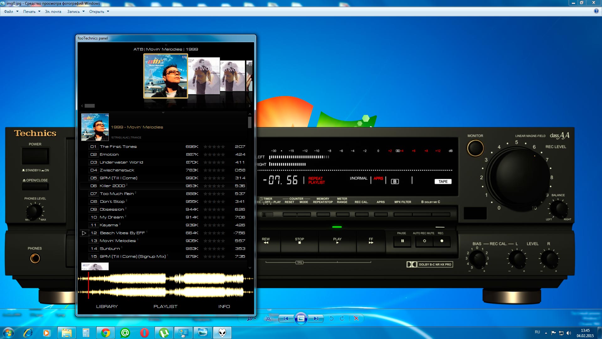

Релиз скина кассетной деки Technics RSBX-828
В архиве полностью рабочая самодостаточная сборка со всем необходимым. Ничего дополнительно искать и устанавливать не нужно!
На видео показаны основные возможности и использование элементов управления (к просмотру желательно)
Особенности:
Возможность масштабирования под любое разрешение монитора
Перемещение левой кнопкой мыши по окну (вне зон кнопок)
Поиск по треку длительными нажатиями кнопок в обоих направлениях.Скорость поиска (интервал в секундах) регулируется
регулятором "Level R". Минимальное значение 0,5 секунд с таким-же шагом изменения.
Короткое нажатие - переход на следующий или предыдущий трек
В сборке испозован компонент foo_uie_wsh_panel_mod_plus (модификация foo_uie_wsh_panel_mod с доступом к некоторым функциям WinAPI)
Заметил, что при редактировании скрипта в foo_uie_wsh_panel_mod_plus бывают вылеты foobar'a.
Не забываем для foo_uie_wsh_panel_mod_plus убрать использование "Safe mode"
Конфликта при одновременном присутствии foo_uie_wsh_panel_mod_plus и foo_uie_wsh_panel_mod не заметил
Для отображения обложек трека использован скрипт Cover Panel (01.11.2013) // @author "eXtremeHunter
Отображения обложек плейлиста - скрипт CoverFlow View v1.4 // @author Br3tt aka Falstaff
Плейлист - WSH Playlist Viewer // @version "2.0.1" @author "Br3tt aka Falstaff
За идею с поиском по треку кнопками перемотки спасибо El...Vamp
Тестировал на Windows 7 / Windows 8.
http://dfiles.ru/files/d1r20x4ei
Установка в виде отдельной сборки:
1. Распаковываем архив
2. Устанавливаем шрифты из папки (fooVintage\themes\Vintage\Common\Fonts)
3. Запускаем foobar2000
4. Добавляем своё расположение медиа-библиотек (кнопка "Open/Close").
Для тех, кто хочет внедрить скин в свою сборку (только скин деки, без панели плейлиста):
1. Устанавливаем шрифт digital-7 (italic).ttf из папки fooVintage\themes\Vintage\Common\Fonts
2. Добавляем из архива папки:
fooVintage\user-components\foo_dockable_panels
fooVintage\user-components\foo_ui_columns
fooVintage\user-components\foo_ui_hacks
fooVintage\user-components\foo_uie_panel_splitter
fooVintage\user-components\foo_uie_wsh_panel_mod_plus
fooVintage\user-components\foo_vis_vumeter
На видео есть пример создания и использования отдельной панели для деки
Приятного использования!

iprad, подскажи пож-та...у меня не работает пикметр если окно максимизировано до фулл (1920х1080), глюк моей системы
или что где посмотреть....строчки поправить в скрипте, (речь о сборке fooTechnics).
Попутно второй вопрос...как опустить в скине изображение со средины полностью вниз. Я не зря ранее просил подумать о двухкомпонентной,
т.е. возможность выводить сверху окно с библиотекой и плейлистами. Как-то не комильфо запускать музыку из окон.
С нами: 14 лет 2 месяца
Сообщение #336 iprad » 04.02.2015, 11:18
Попробуйте просто перегрузить скрипт(ПКМ по области скина-Configure - Ok).Глюк происходит при изменении размера окна, но не всегда
vladj:как опустить в скине изображение со средины полностью вниз
offset_Left = Math.round(window.Width / 2) - Math.round(data_Frames[0][6] / 2);
offset_Top = Math.round(window.Height / 2) - Math.round(data_Frames[0][7] / 2);
data_Frames[0][6] и data_Frames[0][7] - это ширина и высота изображения деки. Т.е из размеров окна вычитаются длина и ширина и делится пополам. Получается смещение по вертикали и горизонтали

Пока у меня выглядит вот-так.Панель перемещается и изменяет размеры. Как-то так...

iprad, спасибо за подсказку, пара строчек и дека внизу. Расширить только до 1820 смог, если больше, не работают пикметр и время оставшееся.
Сообщение #339 El.Vamp » 04.02.2015, 22:14
У меня одной строчкой получилось ).
El.Vamp
Сообщение #340 iprad » 05.02.2015, 09:08
vladj:Расширить только до 1820 смог, если больше, не работают пикметр и время оставшееся.
перегрузите скрипт. У меня всё работает на весь экран
