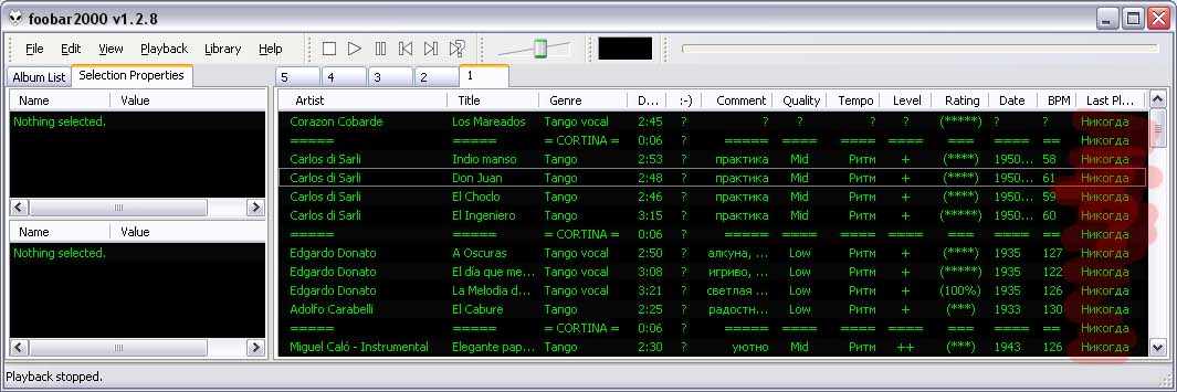

Сообщение #21 morozow-ru » 06.01.2015, 03:00
не показывает :'( висит never и не обновляется после прослушивания...
а я все правильно сделал? посмотрите скрины плиз, у меня стандартный плейлист.

Сообщение #22 morozow-ru » 09.01.2015, 02:34
Товарищи, все перепробовал, все скрипты из топика, но что-то NEVER так и остается везде (((
Добавлено спустя 3 часа 25 минут:
кстати, у меня стоит портативная установка. может ли с этим быть связано то, что не показывает дату посл. проигрывания?
можно ли как-то это исправить?

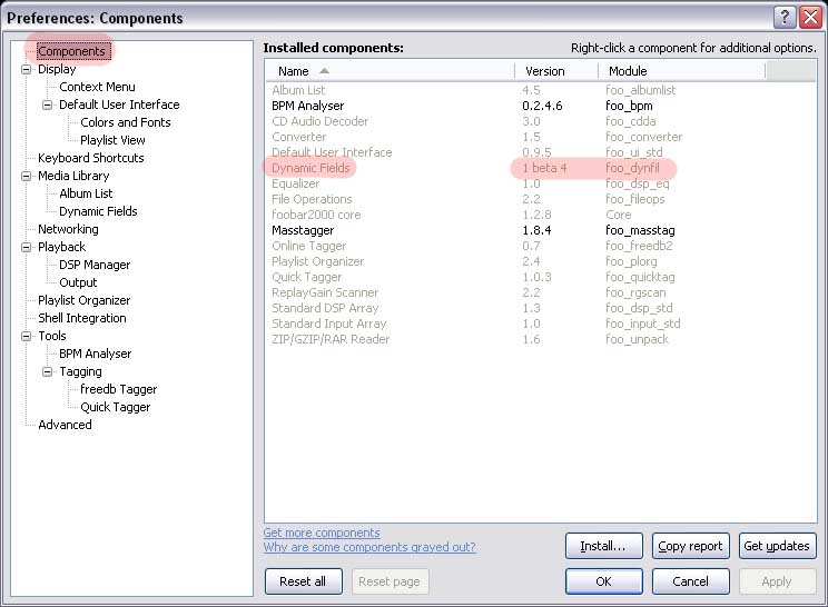

Сообщение #26 morozow-ru » 10.01.2015, 19:57
t830x:Сообщение #25 t830x » Вчера, 16:26
Прошу прощения, за свой тупизм :( но очень надо разобраться в этом.
Ваш скрипт вставил - тоже самое... Видимо я где-то галочку не ставлю какую-то? Или параметр не тот...
Помогите, пожалуйста
1. Foobar2000 1.2.8
2. Default UI (ставил и ColumnUI, тоже самое)
3. Dynamic Fields (Feb 19 2011 01:46:32 yirkha@fud.cz)
4. Скрипт из вашего предыдущего поста, который у вас работает.
5. Скрины прилагаю.

Сообщение #27 t830x » 11.01.2015, 01:43
morozow-ru, Поместить dll файл надо в папке
foobar2000\user-components\foo_dynfil
И обновить сам плеер на последнюю версию 1.3.6

Сообщение #28 morozow-ru » 11.01.2015, 02:36
t830x:foobar2000\user-components\foo_dynfil
обновил плеер, попробовал засунуть в foobar2000\user-components\foo_dynfil он его там не видит :(

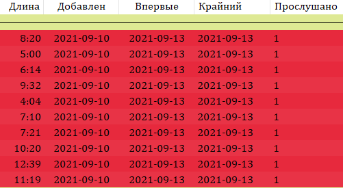

Сообщение #36 aliss » 13.09.2021, 19:09
Добрый день!
Тема старая, но под мой вопрос как нельзя подходит, он несколько в иной плоскости. Фубар-пользователь я недавной, скрипты писать не умею, тем интереснее пытаться настроить плеер под себя. Как мне изменить формат даты в колонках статистики? Например, dd.mm.yy. Буду рад любым советам.

Сообщение #38 aliss » 14.09.2021, 17:38
MC Web:Если изменить формат,в случае необходимости, будет некорректная сортировка по датам.
Полагаю, что лично мне это не нужно, да, в тегах прописаны год, жанр альбома, но этими сортировками я не пользуюсь, слушаю альбомами, один альбом - одна папка. В статистике прослушивания мне даже время не нужно, сократить бы формат YYYY-MM-DD HH:MM:SS до DD.MM.YY .

Сообщение #39 VEG » 14.09.2021, 19:49
aliss, Можно обрезать до одной даты. Создайте колонку:
$date(%last_played%)

Сообщение #40 aliss » 15.09.2021, 12:30
VEG:Можно обрезать до одной даты. Создайте колонку:
КОД: ВЫДЕЛИТЬ ВСЁ
Спасибо! Уже гораздо лучше.
А вот формат даты, видимо, жёстко зашит в самой программе, по крайней мере нигде не смог найти ответа на вопрос как его изменить.
