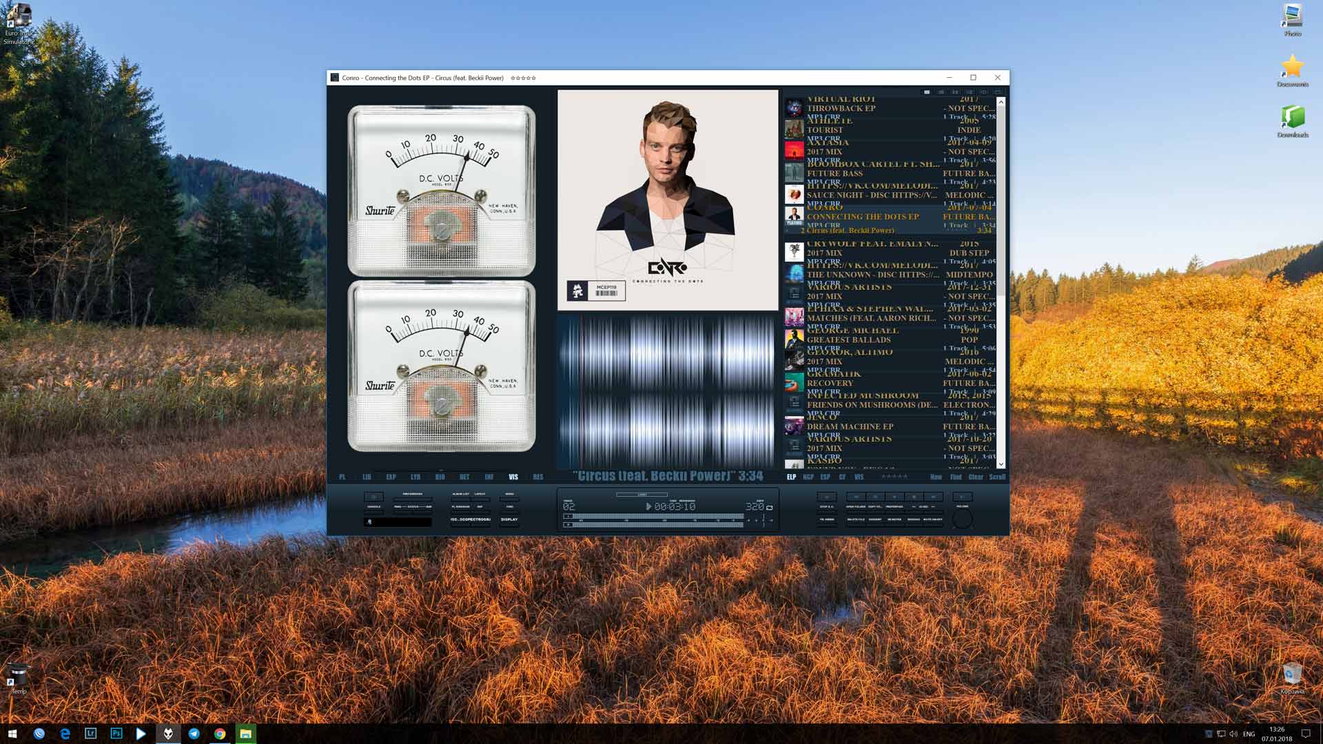

Сообщение #521 StarGazer » 07.01.2018, 14:31
Так! 2018 наступил или нет?
Мы живем в будущем. У всех уже 4к мониторы давно.
Посмотрите как у меня выглядит сборка.
Я так полагаю проблема в том, что винда по-умолчанию делает масштабирование до 150% для 4к. Шрифты в фубаре масштабируются, а интерфейс конечно нет.
Где-то видел мод на 4к для данной сборки. Но хорошо бы сразу в шапку кидать версию для 4k.
Спасибо.

Сообщение #522 Aliado_71 » 07.01.2018, 16:49
StarGazer:Мы живем в будущем. У всех уже 4к мониторы давно.
Тут забыли уточнить, у всех 2% есть 4К. У 50% и Full Hd нет. Под 4к встречал скины на deviant art, например этот

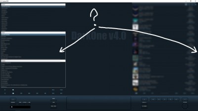

Сообщение #536 flmal » 14.04.2018, 01:28
Подскажите как сделать полосы прокрутки (скрол)?

Сообщение #537 AHAPXICT » 14.04.2018, 14:50
flmal, обычно не отвечаю на такие вопросы, но понравилось затенение содержимого библиотеки и плейлиста на вашем скриншоте :smile:
Что касается окна музыкальной библиотеки LIB (Library), то это описано в инструкции: foobar2000\themes\DarkOne_v4.0\Manual_v4.0.pdf
В пункте 2.2.1.2 LIB – Library написано:
With a second click on this button you can switch its scroll
bar on or off.
Как попасть в настройку ELPlaylist указано в пункте 2.4.1 ELP – EL Playlist и некоторые настройки плейлиста.
Пункт меню настроек: Setting... -> Style --> Scroolbar [default, hide, show]
