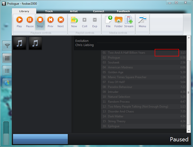

Сообщение #119 yerfan_tron » 19.01.2016, 19:29
Добрый день. Есть тема Mint4Foo. В сборке от foobar2000 1.2.2 zpack 2.13.01.31 final by vadimsva. Есть несколько идей, что можно дополнить в этой теме:
1. Сделать иконки рейтинга как например в теме DarkOne (можно сами иконки и взять оттуда). На скриншоте предположительное место для рейтинга.
В данном варианте установка рейтинга только через свойства: статистика -> рейтинг от 1 до 5.
