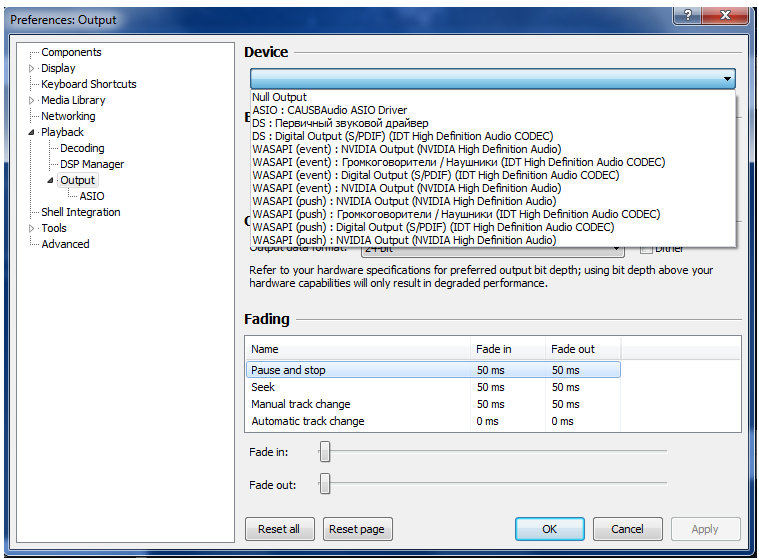

Alexsandr, а модуль ASIO в Foobar установили?
уже ранее я установил этот плагин
в вашем скриншоте я нашел лишь WASAPI, ASIO у вас там нет
maniac736 M
Откуда: Россия Иркутск
С нами: 6 лет 6 месяцев
Сообщение #68 Alexsandr » 25.01.2018, 20:24
maniac736:в вашем скриншоте я нашел лишь WASAPI, ASIO у вас там нет

Alexsandr, сделайте скриншот вкладки настроек Output -> ASIO
maniac736 M
Сообщение #76 Alexsandr » 25.01.2018, 20:47
maniac736:сделайте скриншот вкладки настроек Output -> ASIO
вот

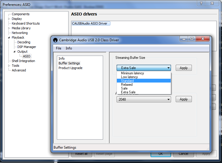

Alexsandr, теперь поробуйте дважды бысто кликнуть мышью на CAUSBAudio ASIO Driver. По идее должна открыться панель управления драйвером ЦАПа если таковая разработчиками драйвера предусмотрена

Сообщение #78 Alexsandr » 25.01.2018, 20:52
maniac736:теперь поробуйте дважды бысто кликнуть мышью на CAUSBAudio ASIO Driver. По идее должна открыться панель управления драйвером ЦАПа если таковая разработчиками драйвера предусмотрена
Alexsandr
С нами: 6 лет 3 месяца
Сообщение #79 maniac736 » 25.01.2018, 20:55
Alexsandr, ни в коем случае не пытайтесь ничего делать во вкладке Product Upgrade самостоятельно. Если нет квалификации то рискуете повредить ЦАП. А вот настройки буфера текущие имеет смысл записать на бумажку и потом экспериментировать

Сообщение #80 Alexsandr » 25.01.2018, 21:01
maniac736:ни в коем случае не пытайтесь ничего делать во вкладке Product Upgrade самостоятельно. Если нет квалификации то рискуете повредить ЦАП. А вот настройки буфера текущие имеет смысл записать на бумажку и потом экпериментировать
при изменении streaming в некоторых положениях звук появляется но опять хрипит
