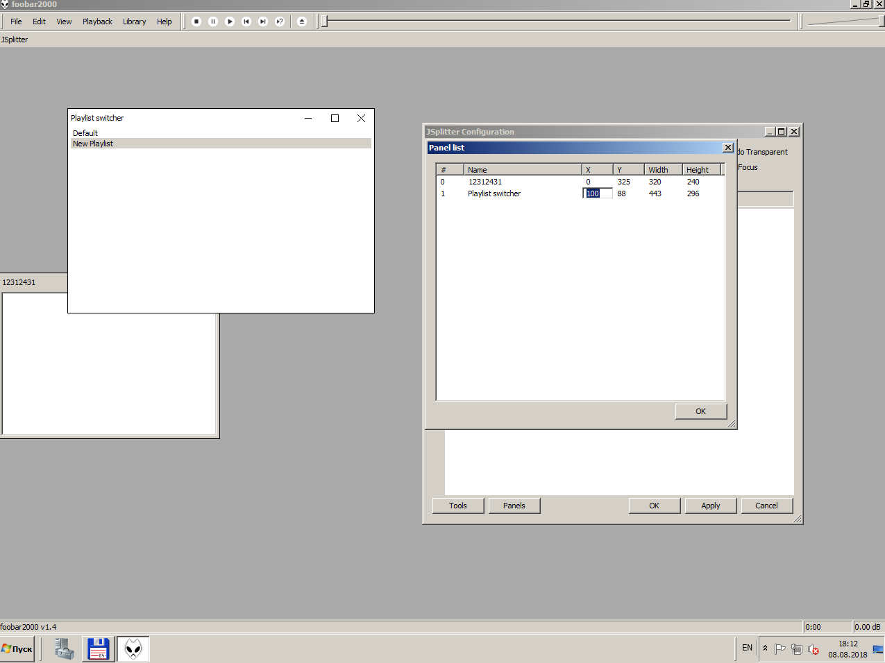

Сообщение #141 maniac736 » 07.08.2018, 21:34
LUR,
1. Foobar 2000 v.1.4, JSplitter v.2.1.6.1 в окне настроек Panel list данного плагина при попытке изменения размеров данного окна кнопка ОК пропадает. Думаю стоит либо устранить этот эффект, либо убрать вообще возможность менять размеры окошка.
2. Было бы удобно иметь возможность указывать координаты расположения элементов интерфейса плейера вручную прямо в данном окне вводом цифр по аналогии с PSS чтобы можно было распологать координаты не только мышью.

LUR, если пункт 2 реализован то факт что у меня не получает сделать именно такт говорит что я что то делаю не так. по идее при изменении цифр координат в Panel List редактирумый элемент должен перемещаться в реальном времени. Но у меня выходит по другому - даже при нажатии кнопки ОК в Panel List и Apply в JSpltter Configuration ничего не происходит. И по возвращении в данное окно настроек цифры остаются старыми.
Также есть проблемы с элементом Item Details. При добавлении данного элемента в JSplitter его настройки сбрасываются и их приходится вводить заново. Возможно так задумано?

maniac736:по идее при изменении цифр координат в Panel List редактирумый элемент должен перемещаться в реальном времени.
Так и есть, не знаю, что вы делаете, что у вас не так. кнопка ОК вобще ни на что не влияет, просто закрывает окно. Проследите, что вы меняете параметры, того элемента, за которым наблюдаете.
maniac736:Также есть проблемы с элементом Item Details. При добавлении данного элемента в JSplitter его настройки сбрасываются и их приходится вводить заново.
Не понял, что это значит. Когда вы добавляете любой элемент в сплиттер, его настройки сброшены. Или я чего-то не понял?

Сообщение #145 maniac736 » 07.08.2018, 22:02
LUR,

вы как вводите? Надо так:
1. Дважды щелкнули на поле, которое нужно изменить
2. Изменили
3. Нажали ввод или кликнули мышкой куда-нибудь на списке.
Если просто нажмете ОК, то да, ничего не изменится, так уж сделано, добавлю в следующей версии, чтобы менялось.

Сообщение #149 maniac736 » 07.08.2018, 22:25
LUR, попробовал так как вы написали. Результат Foobar crashed. Плюс гибель всего пресета. Притом неважно какое поле редактирую - координаты или имя элемента например. Результат один и тот же.

maniac736:Результат Foobar crashed
Вот это уже интересно, опишите каждый шаг для воспроизведения краша. я попробую повторить у себя.

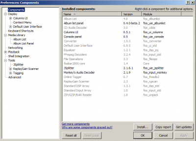

И скриншот списка ваших плагинов

Список плагинов прост
Columns UI + UI Hacks + Monkeys Audio Decoder.
Неважно какое поле редактирую - координаты или имя элемента например. Результат один и тот же.
Судя по всему виноват UI Hacks потому что после его сноса пошло нормально.
Последний раз редактировалось maniac736 07.08.2018, 22:38, всего редактировалось 1 раз.

maniac736, вы меня не поняли. Мы с вами так каши не сварим: я скажу, что у меня все работает, на этом и разойдемся. Либо есть другой вариант, поступить как поступают в таких случаях тестировщики программного обеспечения, а именно пишем тесткейс для воспроизведения глюка.
Для этого:
1) Приложите скриншот со списком ваших плагинов, там я увижу полностью версии всех составляющих фубара
2) Перечислите действия с момента старта плеера, которые ведут к ошибке. Желательно, чтобы настройки были перед этим максимально дефолтными.

1. https://yadi.sk/i/i3HDa6Ir3a2qZ2
2. на пустом новом пресете добавляем JSplitter + любой из базовых элементов ColumnsUI (например Playlist Switcher)
3. В настройках сплиттера заходим в Panels и щелкая мышью на любом из параметров координат (X,Y,Width,Height) вводя с клавиатуры новые параметры нажимаем клавишу Enter.
Результат - Foobar2000 падает
