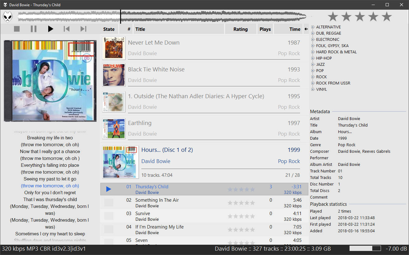

Сообщение #21 MC Web » 21.03.2018, 23:40
LUR, было бы замечательно, если будет еще и выбор: какую не менять (по W или H), а какую растягивать (по W или H).
Сообщение #22 LUR » 21.03.2018, 23:43
MC Web, идея ясна. Пометил на будущее, может и реализую, но на данный момент не вижу надобности, да и времени нет.

Сообщение #23 kgena_ua » 22.03.2018, 11:56
LUR.
Панель (пока не пробовал) должна обладать большим потенциалом.
Тут реализовано то, что было в MPS, только доведено до ума и плюс новые возможности. Первое, что приходит на ум, это полная совместимость с VSH панелями с возможностью нормально (я так думаю) передавать данные из одной панели в другую, и прощай RefreshPSS() :smile:.
Вопрос такой, как JSplitter "работает" с "прозрачными" панелями, не появляются, например, артефакты при перемещении панели.
Еще вопрос.
- будет-ли предусмотрен пункт: "скрыть заголовок окна", "без рамки" - есть;
- "window.GetPanel(index) - получить объект для доступа к панели по индексу". Есть ли возможность (в будущем) указывать не только индекс панели, а наименование панели, например: window.GetPanel(Playlist switcher).

Удобная панель, довольно быстро можно собрать простенький конфиг. Большой минус это отсутствие масштабирования при разворачивании в полный экран.
Сообщение #25 kgena_ua » 22.03.2018, 12:59
Aliado_71:отсутствие масштабирования при разворачивании в полный экран
А если привязать координаыт панелей к WW и WH:
Сообщение #26 seriousstas » 22.03.2018, 13:10
LUR
Вообще была мысль взять за основу JScript Panel (и я уже пробовал его в этом качестве, в последней версии, вроде все работает), но вижу много недовольных им. Может быть потом.
Да нет недовольных - есть те, кому сложно одну букву поменять или запятую убрать для совместимости со старыми скриптами ..
Все новые и современные скрипты на JScript Panel,
основна ценность этого сплиттера была-бы общение с другими скриптами через (размещая в главном окне кнопки для управления) :
/viewtopic.php?p=60106#p60106
JPanel window.NotifyOthers >> JPanel on_notify_data(name, data)
Если оставаться на 1.5.10 - то теряется весь смысл..
Новая JScript Panel на новом движке - за ним будущее (я тестировал на больших скриптах - он работает быстрее 100%) :
https://en.wikipedia.org/wiki/Chakra_(JScript_engine)
Последний раз редактировалось seriousstas 22.03.2018, 13:19, всего редактировалось 1 раз.
Сообщение #27 kgena_ua » 22.03.2018, 13:19
seriousstas, а что разве нет:
JSplitter window.NotifyOthers >> WSH on_notify_data(name, data)
и
WSH window.NotifyOthers >> JSplitter on_notify_data(name, data)
Сообщение #28 LUR » 22.03.2018, 13:20
kgena_ua:Еще вопрос.
Все это уже есть.
Aliado_71:Большой минус это отсутствие масштабирования при разворачивании в полный экран
kgena_ua:А если привязать координаыт панелей к WW и WH:
Именно так это и работает на данный момент
seriousstas:Если оставаться на 1.5.10 - то теряется весь смысл..
Как бы я не собираюсь прямо вот оставаться на 1.5.10. Панель выбрана просто как устоявшийся стандарт, никто не мешает впоследствии перенести проект на JPanel.
seriousstas:JPanel window.NotifyOthers >> JPanel on_notify_data(name, data)
Тоже интересовал данный вопрос, пока не смотрел.

Сообщение #29 seriousstas » 22.03.2018, 13:24
kgena_ua
А это зачем ?
Нужно ведь :
JSplitter window.NotifyOthers >> JPanel on_notify_data(name, data)
и
JPanel window.NotifyOthers >> JSplitter on_notify_data(name, data)
WSH скрипты переделать под JPanel - дело пары минут, а вот наоборот не получится ..
Хорошая инфо :hi:
