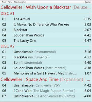

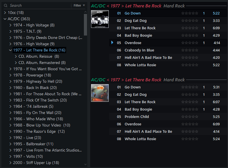

Сообщение #22 George Smith » 22.06.2018, 13:44
Если не ошибаюсь, то Preferences / Shell Integration / Sort Incoming Files by сортирует файлы, которые были добавлены через проводник (потому и Shell). А файлы, добавленные из библиотеки, он сортировать не будет.
Aliado_71, по теме, я не не совсем пойму, чего Вы хотите. К примеру, есть два одинаковых альбома (все тэги одинаковы), но они отличаются источником. Вам нужно, чтобы была группировка над одним альбомом, а следом точно такая же группировка над следующим? Естественно, что одинаковые группировки fb2k будет объединять в одну (иначе каждый файл имел бы свою группировку).
Мне кажется, Вам стоит попробовать воспользоваться SimPlaylist (правда, он доступен только на DUI).
На скрине, если есть деление на диски, то SimPlaylist группирует, а потом еще делит по дискам. Если деления нет, то просто группировка.
