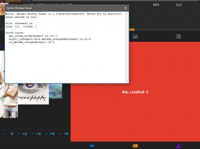

TheQwertiest, при выполнении команды: File->Open... происходит crash скрипта Album Art,в чём может быть причина?

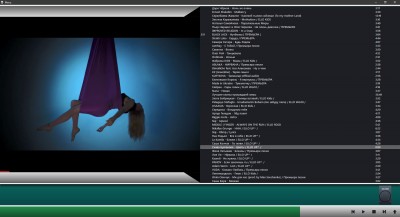

У меня на сборке стоят вот такие Seekbar и Volume
А хотелось бы вот такие или что нибудь подобное в таком стиле
Может у кого нибудь есть что нибудь подобное?Нужно именно для Spider Monkey Panel v1.2.2-preview+0db3c6a4 [14.09.2019]
Заранее спасибо :smile:
Сообщение #45 TheQwertiest » 26.11.2019, 15:39
SergPuh.68:TheQwertiest, при выполнении команды: File->Open... происходит crash скрипта Album Art,в чём может быть причина?
Можно попробовать поменять строку 175:
if (result.image) {
на
if (result.image && panel.metadb) {

Сообщение #46 SergPuh.68 » 26.11.2019, 20:40
TheQwertiest, после замены строки 175 всё работает пока без проблем,может есть смысл изменить и в самом компоненте на загрузке

Сообщение #55 SergPuh.68 » 04.01.2020, 22:45
AHAPXICT, с WSH номер проходит,с SMP ещё не пробовал,правда под стилистику не подходит но я думаю можно будет подогнать,спасибо.
kutuzof, буду разбираться,спасибо.
Сообщение #56 AHAPXICT » 04.01.2020, 23:10
SergPuh.68, пора бы знать... стилистика - завернул
if (!window.IsTransparent) {
gr.FillSolidRect(0, 0, window.Width, window.Height, RGB(,,,)); // ui_backcol
// gr.FillGradRect(0, 0, window.Width, 90, 90, RGBA(151, 180, 202, 128), 0);
Поставь свой фон и убери(заремь) градиент или включи траспарент. И СКМ

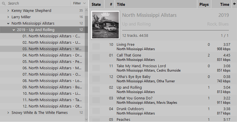

Spider Monkey Panel v1.2.3 + Library Tree 2.1.3 если выбрать View by Folder Structure при добавлении музыки в плейлист - неправильная сортировка треков, причем рипы image + cue сортируются правильно. Дефолтный плагин Album list, а также Java script panel 2.3.5 + Library Tree 1.4.0.4 - добавляет треки в плейлист правильно. Если у кого нибудь подобные проблемы?
Сообщение #60 TheQwertiest » 14.02.2020, 16:20
Aliado_71, работает ли сортировка корректно на SMP v1.2.2? Если нет, то проблема в скрипте и нужно обращаться к его автору.
TheQwertiest
