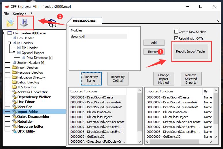

use CFF Explorer to solve the problem

Сообщение #348 kutuzof » 12.04.2021, 20:42
asion, ну и что это?

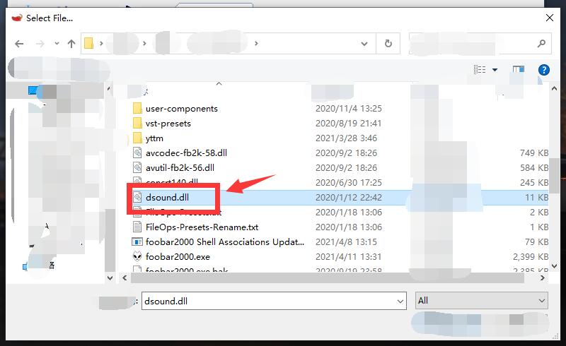

Сообщение #349 asion » 13.04.2021, 14:16
kutuzof 1.6.x ui hacks
modifies the foobar to work with UI Hacks

Сообщение #350 kutuzof » 13.04.2021, 20:20
asion, спасибо! С этой утилитой UI Hacks действительно работает в версиях 1.6.x.

Сообщение #351 LUR » 16.04.2021, 17:33
kutuzof:С этой утилитой UI Hacks действительно работает в версиях 1.6.x.
Чот у меня не получилось) Вроде импорты добавились, а в настройках портабилити все равно нифига не дает сделать, просит все время установить dsound.dll
Добавлено спустя 6 минут 54 секунды:
А блин, при обновлении сборки вышло, а на свежую инсталляцию хоть убей не хочет

Сообщение #353 kutuzof » 16.04.2021, 20:08
LUR:при обновлении сборки вышло, а на свежую инсталляцию хоть убей не хочет
у меня тоже самое
