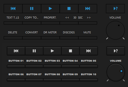

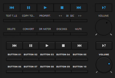

Подскажите пожалуйста, что можно сделать, чтобы кнопки на панели выглядели так же как снизу?

Сообщение #388 kutuzof » 29.07.2021, 20:39
Truumann, по кнопкам не знаю, там слишком много мороки. По фону плейлиста попробуй этот код:

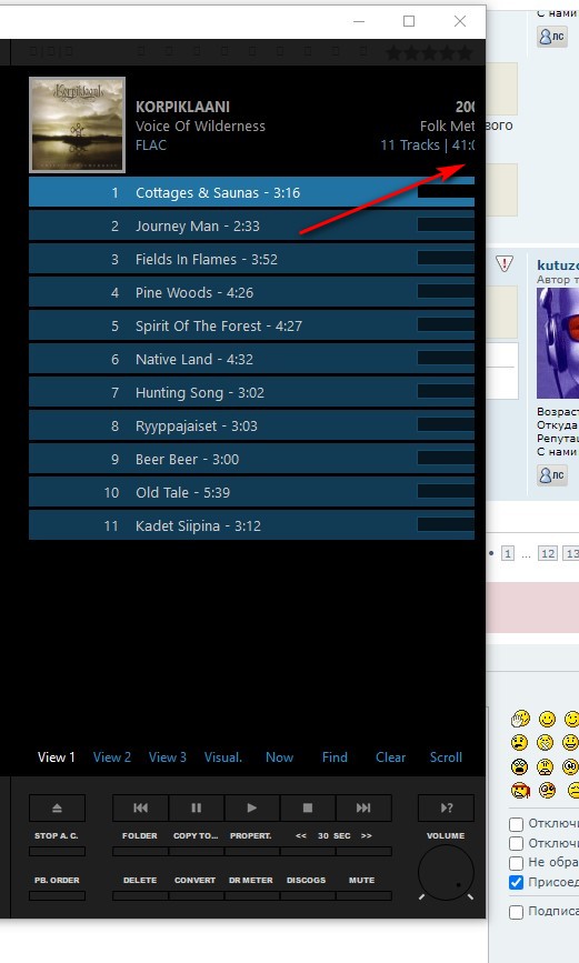

Сообщение #391 MANOWAR » 11.09.2021, 19:27
Парни, подскажите плиз, как подвинуть левее панель, чтобы полностью информация умещалась? В скрипте рылся-рылся, не нашёл где этот параметр
MANOWAR M
Откуда: Славный град Полоцк
С нами: 14 лет 4 месяца
Сообщение #392 kutuzof » 11.09.2021, 19:36
MANOWAR, кнопка "Scroll" справа. На первой странице уже обсуждалось.
Репутация: 249
С нами: 7 лет 6 месяцев
Сообщение #393 MANOWAR » 11.09.2021, 19:46
kutuzof, ёлы-палы, а ларчик то просто открывался, а я в скриптах копался :biggrin: Спасибо!

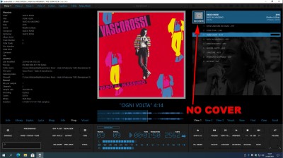

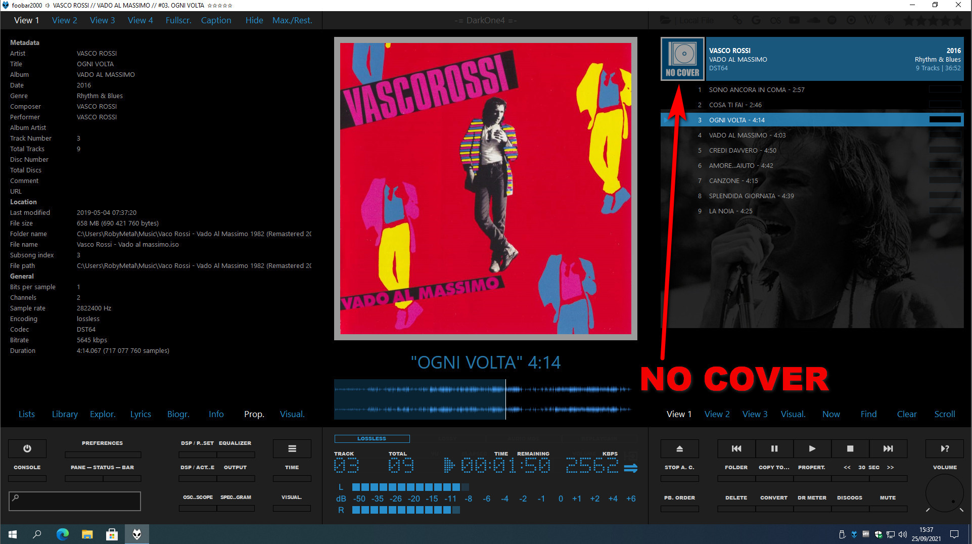

Сообщение #395 robertospeed » 25.09.2021, 17:43
Но нет способа сделать изображение появиться с DSD
https://ibb.co/fNVwLxY

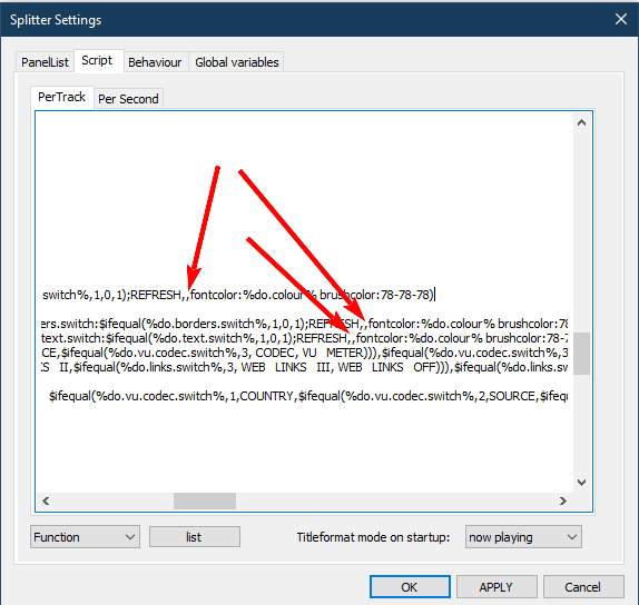

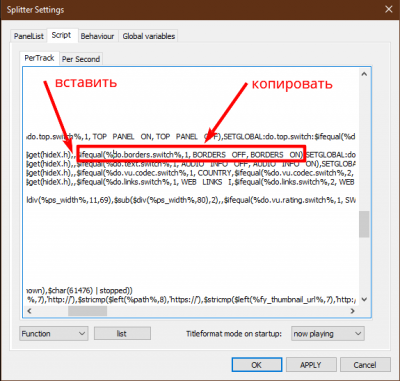

Как сделать чтобы верхние скрытые кнопки были постоянно видны?
С нижними у меня случано вышло, просто цвет шрифта менял.

Сообщение #397 kutuzof » 04.10.2021, 12:37
Truumann:Как сделать чтобы верхние скрытые кнопки были постоянно видны?
Truumann, нужно прописать в скрипте названия и цвета для кнопок.

Сообщение #398 Truumann » 05.10.2021, 13:53
kutuzof, всё получилось, спасибо за подсказку.

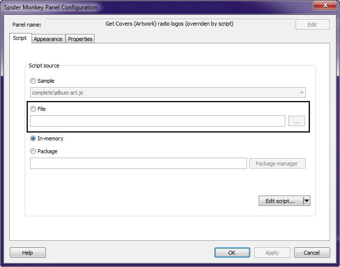

Наткнулся на ошибку в скрипте DarkOne4Mod - Get Covers (Artwork) and radio logos 26072019.js
Если его заново импортнуть на cover panel 2 указав путь к файлу, то вылазит ошибка:
Error: Spider Monkey Panel v1.5.2 (Get Covers (Artwork) radio logos (overriden by script))
unexpected token: identifier
File: DarkOne4Mod - Get Covers (Artwork) and radio logos 26072019.js
Line: 829, Column: 2
Source:     cycle_timer && window.ClearInterval(cycle_timer);
Символ Â появляется в нескольких строках и панель крашится. Если поиском и заменой удалить их, то работает.
Если выбрать In memory и просто в редакторе вставить текст скрипта, тогда тоже всё нормально работает
Может быть дело в версии spider monkey 1.5.2?!
