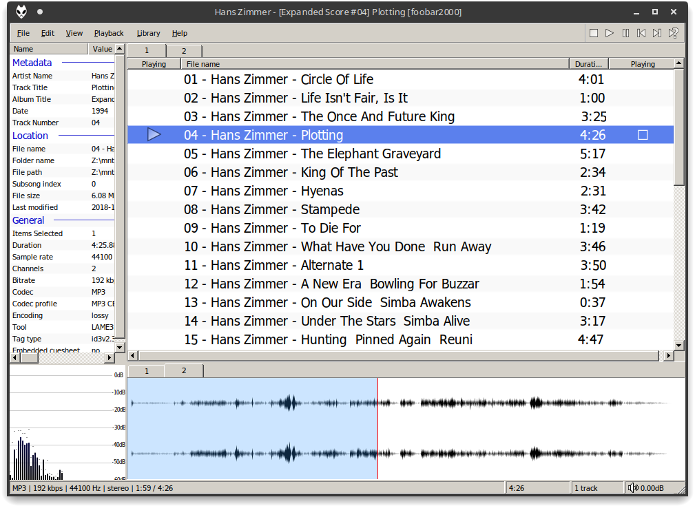

где изменить размеры кнопки playing и может на другую поменять?

Сообщение #3 hvost2005 » 27.12.2020, 14:03
вот... прошу прощения впервые ))

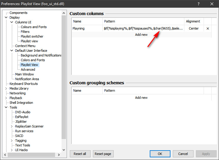

hvost2005, нажмите на add new и вставте в поле Pattern то что под спойлером ниже:
$if(%isplaying%,$if(%ispaused%,$char(9655),$select($add($mod(%playback_time_seconds%,2),1),$char(9654),$rgb(200,100,50)$char(9654))),[$num(%queue_index%,3)])
Перед этим назовите колонку например playing,нажмите apply или ок.
Потом правой кнопкой мышки в плейлисте на колонке Playing---Columns уберите галочку с ненужного и поставьте на нужном,то есть на вновь созданной колонке playing.Перетащите мышкой в нужное место.

Сообщение #5 vladj » 27.12.2020, 16:12
Он спрашивает (как я понимаю) не о колонке, а о треугольном значке, который стоит в начале проигрываемого трека... имхо, сборка не удачная для новичка. В левой части просятся под сплиттер библиотека, панель плейлистов в дополнение к инфо. В тулбаре одним щелчком поставить регулятор громкости, там пусто посередине. hvost2005, так называемые кнопки у тебя справа, сверху... вперёд-назад-плей и т.д.

Сообщение #6 hvost2005 » 27.12.2020, 16:17
спасибо за помощь да так и есть это не сборка все так и нужно мне сам сделал что нужно я вижу просто забыл где кнопка редактируется :smile:

hvost2005, в этой функции $char(9655) аккуратно меняйте цифры будет меняться изображение,вопросы задавайте понятней а то приходится догадываться что вы там себе придумали :smile:

Сообщение #8 vladj » 27.12.2020, 16:24
Имеется в виду ширина колонок ? Мышей на границу между названиями колонок тащим делая уже-шире. Правой по окну (возможно с зажатым шифтом), там оконце выйдет, где можно отключить показ названий колонок (после регулировки), в опциях галочку снимаем с показа. Щёлкая правой по названиям колонок удаляем или добавляем новые.

Сообщение #9 hvost2005 » 27.12.2020, 17:03
SergPuh.68:в этой функции $char(9655)
вот вот а где это ? advanced ? где
vladj:Имеется в виду ширина колонок ?
нее :fie: заодно подскажите пожалуйста а где можно убрать file edit wiev playback. и так далее кнопки же есть горячие ..... :smile: я бы и эти кнопки убрал но иногда как мышкой нужны

hvost2005, что где это?я написал что вам нужно сделать :nervious:

SergPuh.68:что вам нужно сделать
$char(9655) это как где ?

Сообщение #12 MC Web » 27.12.2020, 19:52
hvost2005:$char(9655) это как где ?
Открываем Таблицу символов (Windows), выбираем шрифт, ищем нужный символ:
Иногда бывает достаточно нажать Копировать и вставить в нужное место скрипта.

hvost2005,
$if(%isplaying%,$if(%ispaused%,$char(9655),$select($add($mod(%playback_time_seconds%,2),1),$char(9654),$rgb(128,192,255)$char(9654))),[$num(%queue_index%,3)])

Сообщение #14 hvost2005 » 27.12.2020, 20:16
спасибо вам )) уже понятно гораздо больше вот кстати фубар ubuntustudio 20.10 и таблица видно другая символов буду ковырять )) специально оставил и слева и справа
