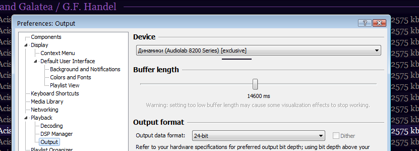

Сообщение #46 Гармонист » 13.08.2021, 21:57
Я вот здесь выбрал Эксклюзив

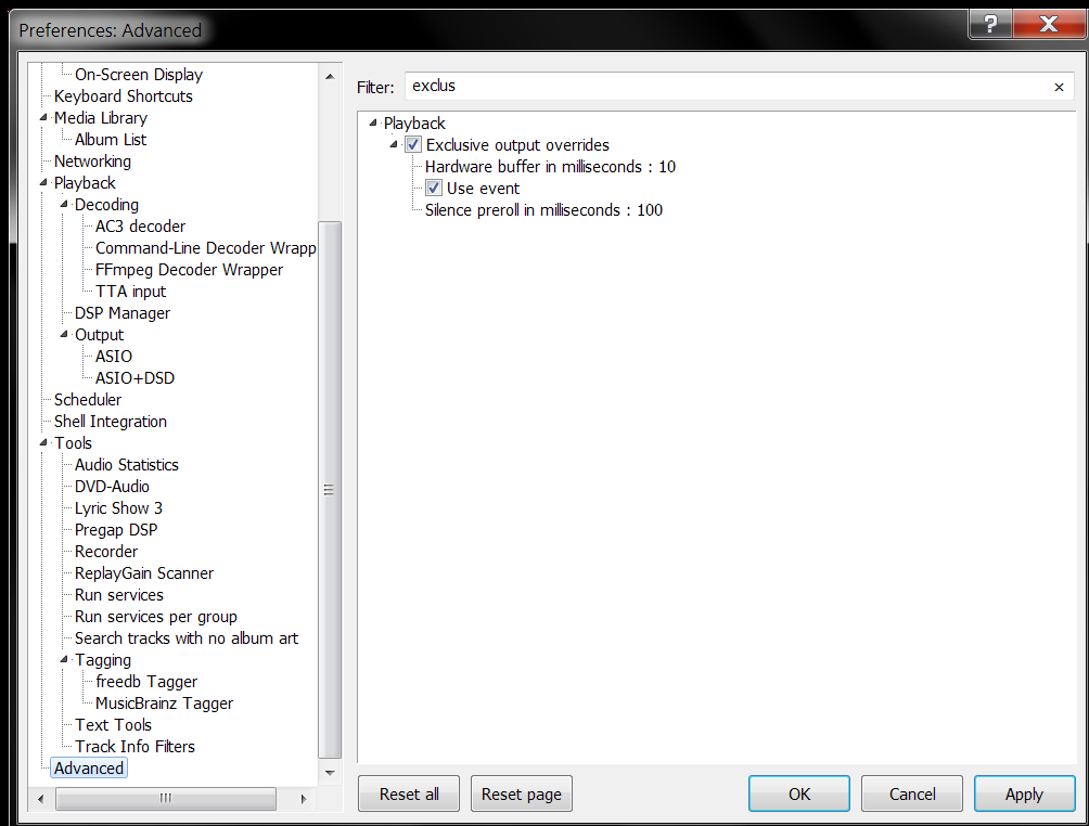

Сообщение #55 Azaza » 02.04.2023, 13:27
main user:push ли, event ли - неизвестно. Где и как менять/регулировать это - неизвестно.
По умолчанию Push. Если хочешь Event, то ставишь галки "Exclusive output overrides" И "Use event".

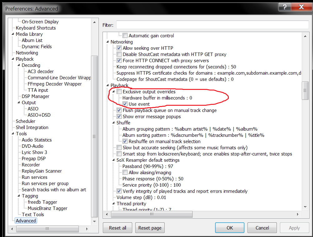

Сообщение #56 main user » 02.04.2023, 13:43
Azaza, да я об этом читал тут выше.
Но у меня нет этого почему-то. "Exclusive output overrides" - это есть. "Hardware buffer..." есть.
Когда ставишь галку на "Exclusive output overrides" никакого пункта "Use event" не появляется вообще. Все как и было. В чем может быть проблема?
Добавлено спустя 1 минуту 6 секунд:
Т.е. умолчание не меняется никак...
Добавлено спустя 15 минут 32 секунды:
Я уже и настройки сбрасывал. Замкнутый круг какой-то. Галка "Exclusive output overrides" вообще ничего не меняет/не дает.
Получается, что мне лучше работать именно с внешним плагином, чем с встроенным WASAPI [exclusive]?

Сообщение #57 Azaza » 02.04.2023, 14:01
main user, в строке Filter (там , где у меня на скрине "exclus") при этом что-то набрано?
Репутация: 436
Сообщение #58 main user » 02.04.2023, 14:04
Azaza, я уже по всякому пробовал. И набирал в поиске, и просто находил нужный пункт (там чисто). Это ничего не меняет.
Пункт "Exclusive output overrides" есть. По умолчанию без галки. Пункта "Use event" нет. Галка ничего не дает/не меняет от слова совсем.
