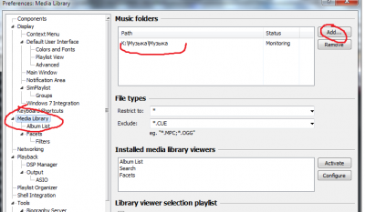

Раз теперь все на диске С, то надо пользоваться библиотекой:
