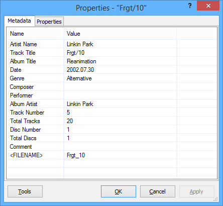

Сообщение #7 Intuki » 02.02.2014, 13:08
Izotop:Может приведёте пример и попробуем вместе? :beer:
:smile:
Скриншот этого действа:
На нем видно, что с "*" я погорячился, задуманное получается, проблема остается в том, как побороть слэш :wink:
Если подскажете, буду очень рад!

Сообщение #12 Intuki » 02.02.2014, 15:39
Izotop:По описанию и скриншоту Вашему я вижу что Вы берете тег %title%, заменяете в нем * на _ , / на _ и вставляете в ИМЯ ФАЙЛА (для foobar это тег %filename%)
Все верно. :smile:
Есть трек:
%title% = Frgt/10
Задача в получении для него:
%filename% = Frgt_10
$replace(%title%,'*',_,'/',_)
Так не получится, здесь нужно что-то более хитрое, если вообще возможно. :wink:

Сообщение #14 Izotop » 02.02.2014, 18:13
Для того чтобы всё получилось используем Masstagger:
1) выбираем трек(-и) для редактирования
2) ПКМ на выделенном(-ых) --> Tagging --> Manage Scripts
3) Add в левой части окна --> Format value from other fields...
4) в Destination field name:
FILENAME
в Formatting pattern:
$replace(%artist%,'/',_)
Проверяем в правой части окна что всё верно и :beer:
Отпишитесь с результатом ;)
